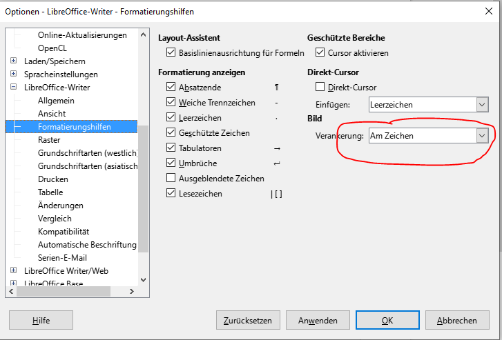

Dann ändere doch bevor Du irgendetwas einfügst, die Verankerung der entsprechenden Rahmenvorlage/n.
Was nach der Änderung eingefügt wird, ist dementsprechend verankert.
Aha, das funktioniert, wenn man das Bild über die Zwischenablage einfügt.
Wenn man ein Bild über das Menü einfügt, dann bleibt dies unberücksichtigt und es werden die Einstellungen in den Optionen verwendet.
Dort gibt es allerdings nur "als/am Zeichen" oder "am Absatz".
Ist tatsächlich sehr verwirrend und inkonsequent.

musikai hat geschrieben: ↑
Mi 2. Aug 2023, 21:12
Wenn ich ein Bild über das Menü (Einfügen → Bild) einfüge, wird es entsprechend den Einstellungen der
Rahmenvorlage Bild verankert.
Du hast recht. Irgendwie hatte ich gestern eine Datei erstellt, bei der das Verhalten sich unterschied. ??
