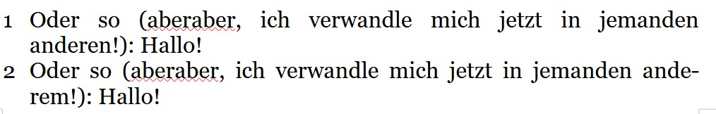

Jetzt habe ich LO Portable 7.5.5.2 frisch installiert, und obwohl alle dic-Dateien für DE gleich sind, verhält sich die Silbentrennung plötzlich anders. In meiner Demo-Datei wird "anderen" zwar nach wie vor nicht getrennt (dafür wird aber "ande-rem" getrennt!), aber immerhin wird "wenn" nicht mehr falsch getrennt (we-nn). (Siehe neue Demo-Datei.)
Verstehe, wer kann, wie das alles funktioniert ...
Falsche trennung.jpg (47.28 KiB) 2828 mal betrachtet
