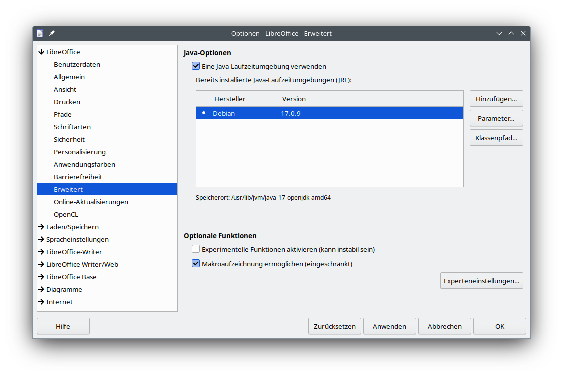

bin gerade dabei, mich in die Macro-Programmierung vom Writer einzuarbeiten.
Wollte mal den Recorder ausprobieren, aber der war in dem Extras-Menü nicht aufzufinden.
Habe dann in den Einstellungen die Checkbox für "Makro-Aufzeichnungen ermöglichen" angehakelt.
Erfolg Null.
Haben dann die neueste Version vom LO runtergeladen und neu installiert, ist aber nicht
besser geworden :shock:
Hat jemand ne Idee?

Hallo Namensvetter, hast du die Makroaufzeichnung auch aktiviert?
Gruß Helmut

Beitrag von helmut25 » So 19. Nov 2023, 18:45
ja, hatte ich ja schon in der Erstinstallation angehakelt, in der Neuinstallation war es dann auch
schon angehakelt.

Beitrag von helmut25 » Mo 20. Nov 2023, 10:12
Update: habe jetzt mal eine .txt Datei geladen (vorher PDF).
Und auf einmal erscheint der Menüpunkt "Makro aufzeichnen"!
Als ich das dann angeklickt habe, hat sich aber nix getan...
Scheint wohl ziemlich buggy zu sein?!

Beitrag von karolus » Mo 20. Nov 2023, 14:28
helmut25 hat geschrieben: ↑
Deine Erwartungshaltung ist ziemlich buggy…es tut sich nix von selbst ausser du tust was!
