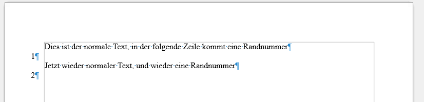

ich habe gerade mal eine Datei unter LO 7.5.9, Windows 10, erstellt, einer Absatzvorlage einen negativen Einzug verpasst, das sieht so aus:
Nun in LO 7.6.4 geöffnet, keine Änderung, sieht genauso aus.

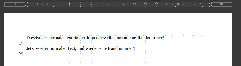

EDIT: Auch unter Linux, LO 7.6.4 mit der selben Datei, kein Problem:
