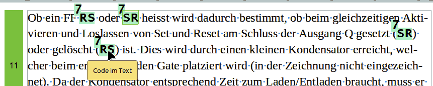

  • Z.B. S. 27 für mich unbekannte Erscheinung von "Code im Text" (vielleicht kannst du es mir erklären) - siehe Screenshot:

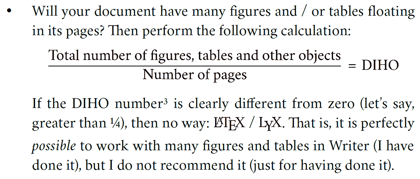

DIHO = Despair Index due to the Handling of Objects
Gefunden hier:
To Tame a Writer (2018), Ricardo Gabriel Berlasso, S. 13
Download aus: https://frommindtotype.wordpress.com/ - z. Z. nicht erhältlich, neue Auflage erste Hälfte 2024 erwartet

@miesepeter: "Code im Text" ist eine Zeichenvorlage.
