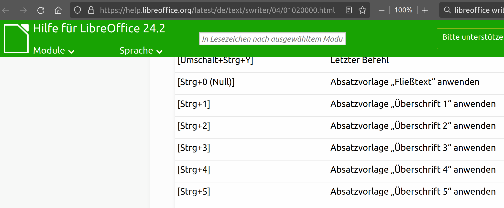

Habe gestern das Update auf LibreOffice 24.2 bekommen. Seit dem funktionieren die Tastenkombinationen nicht mehr wie gewohnt, trotzdem sie laut help.libreoffice.org noch genauso funktionieren sollten.

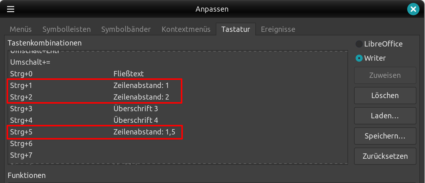

So werden bei mir mit der Tastenkombination [Strg]+[1] und [Strg]+[2] sowie [Strg]+[5] nicht mehr die Überschriftenformatierungen eingestellt, sondern Zeilenabstände eingefügt.
Writer Tastenkombinationen 1.png (88.4 KiB) 1218 mal betrachtet
Nun kann ich zwar die Tastenkombinationen ändern, nicht aber die Funktionen die dort aufgeführt werden. Auch der Button Zurücksetzen im Anpassen-Dialog bringt nicht die alte Einstellung zurück.
