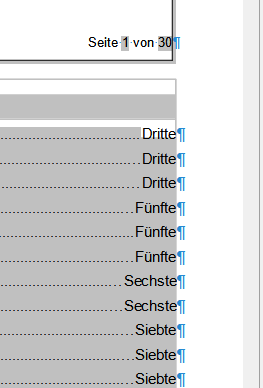

Ich habe gerade folgendes Problem, ich habe es irgendwie geschafft, das die Seitenzahlen in meinem Dokument in ausgeschriebener Schreibweise dargestellt werden. Die Darstellung der Seitenzahlen konnte ich auch wieder zurücksetzen, aber seit dem sind die Seitenzahlen des Inhaltsverzeichnisses ausgeschrieben und lassen sich nicht mehr ändern.
Ich habe das Verzeichnis aktualisiert und neu erstellt, hat alles nichts gebracht.
Hier ein Screenshot, ich hoffe Ihr könnt mir weiterhelfen.

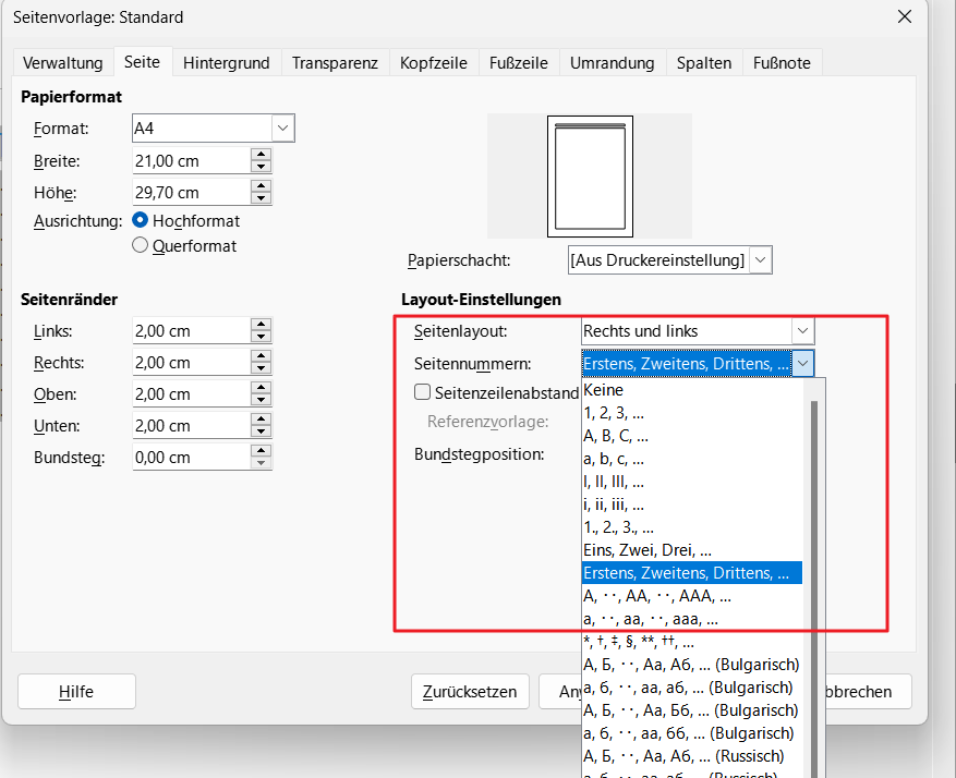

Bearbeite die Seitenvorlage (Format → Seitenvorlage) und ändere die Seitennummern.
2024-03-20 14 06 43.png (46.11 KiB) 1381 mal betrachtet
Einstellungen für die Seitennummern, die du an anderer Stelle vorgenommen hast, mache rückgängig.

Der Beitrag von @Mondblatt24s hat das Problem gelöst.
Vielen Dank für die schnelle Hilfe!
