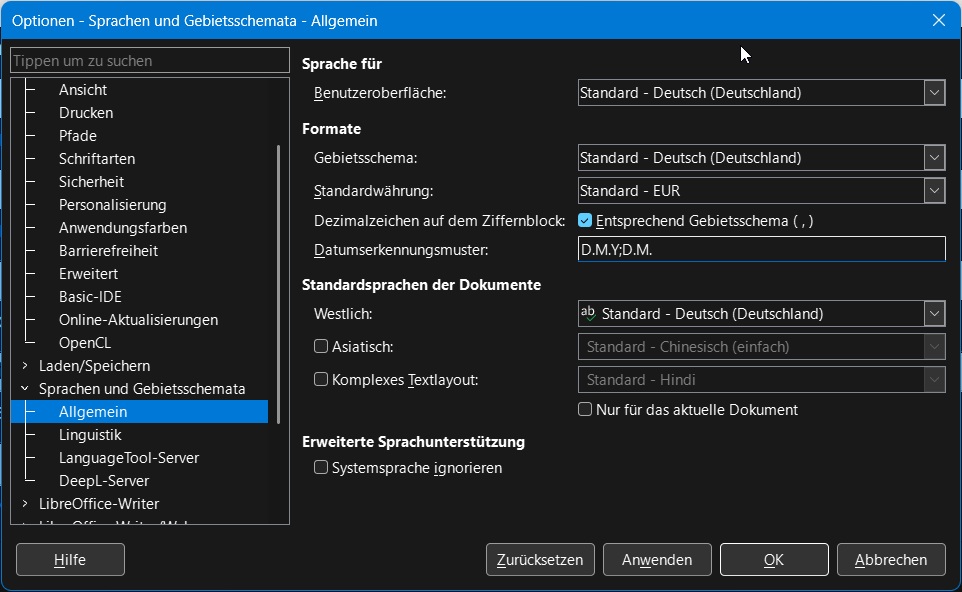

Bei einer ersten Recherche bin ich auf den Hinweis gestoßen, dass das Phänomen durch eine falsche Einstellung in den Sprachen- und Gebietsschemata-Optionen verursacht werden kann. Aber ich kann hier nichts Ungewöhnliches erkennen – oder übersehe ich etwas?
Die Sprache des ODT-Dokuments ist durchweg deutsch, was sich in den Dokumenteigenschaften des PDF spiegelt.

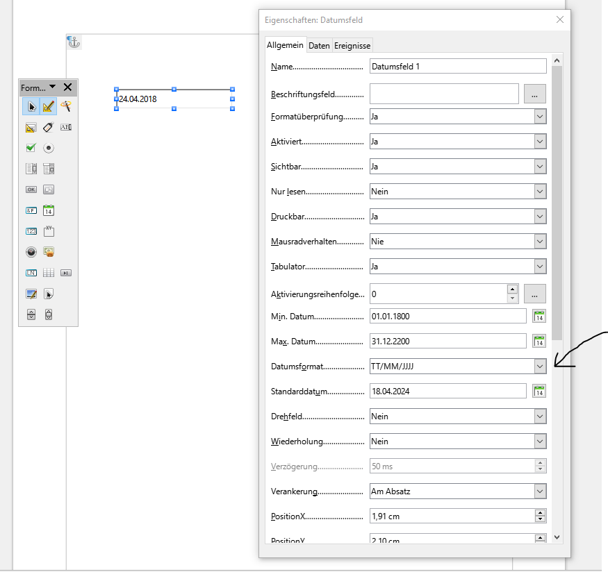

In den Formular-Eigenschaften kann das Format gezielter eingestellt werden:
TT/MM/JJJJ
funktioniert.
Allerdings stets nur mit / statt Punkten. Immerhin besser als MM/TT/JJJ.
