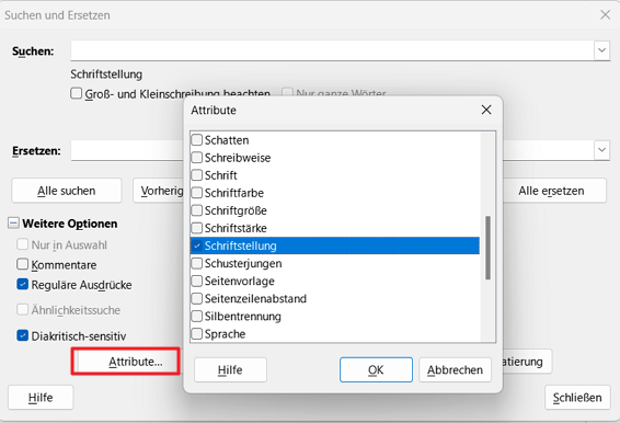

Hubato hat geschrieben: ↑
Mo 22. Apr 2024, 10:04
In "Suchen und Ersetzen" finde ich keinen entsprechenden Filter
Versuche dein Glück über Attribute….
2024-04-22 10 17 27.png (61.67 KiB) 3621 mal betrachtet

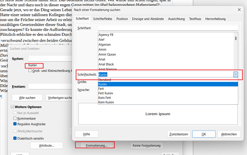

oder über Formatierung
2024-04-22 10 24 23.png (148.53 KiB) 3621 mal betrachtet
Aus dem durch die Suche markierten Text erstellst du über
Formatvorlagen → Neue Formatvorlage aus Auswahl… (Umschalt + F11) eine neue Absatzvorlage.
