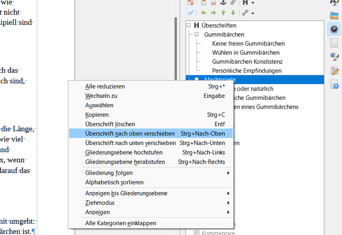

Ich schreibe Romane. Im ersten Entwurf verwende ich gerne sprechende Kapitelnamen, um mir selbst zu helfen, wenn es ans Überarbeiten geht. Was ich bei jedem Roman immer und immer wieder erlebe, ist, dass ich Kapitel verschieben muss, weil die "neue" Reihenfolge für das Romankonzept schlüssiger ist. Gibt es im Libreoffice Writer die Funktion, im Navigator ein Kapitel zu "packen" und dann nach oben oder nach unten zu verschieben? Versucht hätte ich es ja, der Erfolg blieb aus. Und wenn es nicht mit Bordmitteln geht, vielleicht gibt es ein brauchbares Plugin?

im Zweifelsfall immer mal ins Kontextmenü schauen.
2024-05-02 14 19 56.png (111.63 KiB) 2255 mal betrachtet

Das war ja mal wieder ein Paradebeispiel für P.I.C.N.I.C.: Problem In Chair Not In Computer :-)
Danke für den Hinweis!
