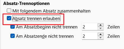

Hört sich so an, als ob du im Textfluss nicht erlaubt hättest, den Absatz zu trennen.
2024-05-03 16 11 51.png (6.9 KiB) 1010 mal betrachtet

Hört sich so an, ja, aber ich hatte geschrieben dass diese Option angewählt ist.
Das Problem wird offenbar von der zunächst folgenden Seite verursacht auf der eine ganzseitige Draw-Zeichnung eingefügt ist. Ohne diese Zeichnung funktioniert der Zeilenumbruch wie er soll.
Leider scheitert mein Versuch das Problem anonymisiert nachzustellen, denn auch da funktioniert der Zeilenumbruch wie er soll. Warum die tatsächlich einzufügende Seite dieses Problem verursacht bleibt erstmal im Dunkeln weil ich diese Zeichnung nicht herausgeben will.
In soweit lösche ich erstmal die Zeichnung was das Problem jedoch nicht wirklich löst.
