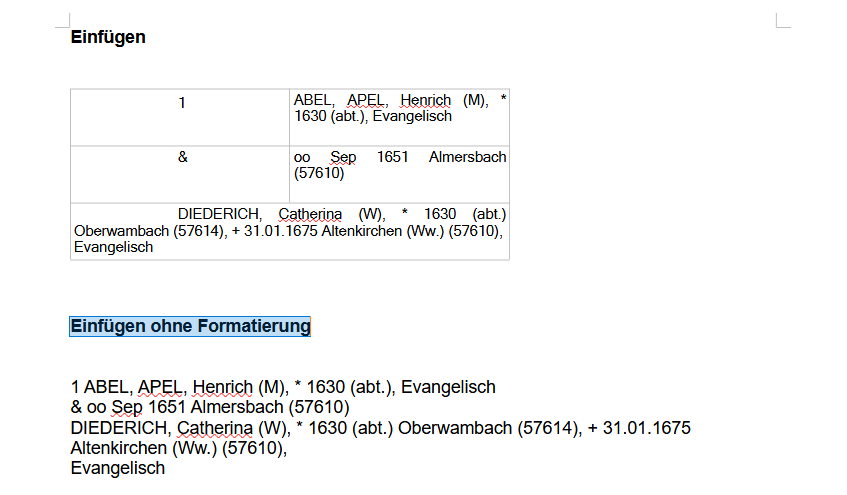

ich möchte aus einem PDF-Dokument ( alternativ einem HTML-Dokument ) Daten in ein bestehendes Libre-Office Writer Dokument übernehmen.
Daten zur Übernahme
1 ABEL, APEL, Henrich (M), * 1630 (abt.), Evangelisch
& oo Sep 1651 Almersbach (57610)
DIEDERICH, Catherina (W), * 1630 (abt.) Oberwambach (57614), + 31.01.1675 Altenkirchen (Ww.) (57610),
Evangelisch
Wenn ich den Text markiere und in ein Libre-Office Writer Dokument übernehme, geht die Formatierung verloren.
Was mache ich falsch ?
PDF/HTML in Writer
PDF/HTML in Writer
- Bild_2024-05-28_171749385.png (29.87 KiB) 1176 mal betrachtet

Das Einfügen aus einem anderen Dateiformat führt immer dazu, dass irgendetwas verloren geht oder dass es eine Grafik wird oder ...
Die Frage ist, wie soll es aussehen? Geht es um Textattribute (Schriftart, fett, Größe, ...)? Geht es um den Absatz?
Du kannst zunächst mit den verschiedenen Optionen unter ->Bearbeiten->Inhalte einfügen herumspielen. Wenn nichts dabei ist, dann ist es sinnvollsten, die Daten ohne jegliche Formatierung einzufügen und dann per Absatz- oder Zeichenvorlagen das gewünschte Aussehen herstellen.
