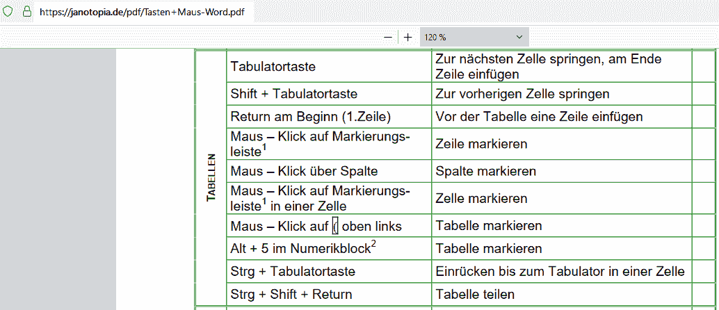

https://janotopia.de/pdf/Tasten+Maus-Word.pdf hat geschrieben:
kallekoenig hat geschrieben: ↑
Mi 5. Jun 2024, 08:20
Wenn ich in MS Word in einer Tabelle die Tabulator-Taste drücke, wird automatisch der Inhalt der nächsten Zelle markiert. ... Wie mache ich das (möglichst genauso einfach) in LO Writer?
Ich kann deine Frage in der oben "zitierten" Überblicksliste nicht "verifizieren".
Hier wird bei der von dir angesprochenen Aktion nur Folgendes ausgesagt (würde auch in einer Writer-Tabelle gelten):
Tabulatortaste | Zur nächsten Zelle springen, am Ende Zeile einfügen
