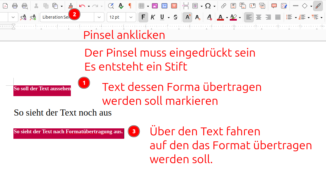

Ich habe viele Jahre Microsoft genutzt und war prinzipiell mit der Software zufrieden, allerdings nur, weil ich diese entweder kostenfrei bekam oder als extern gelagerte Sicherheitskopie nutzen konnten.
Dann bin ich komplett auf Ubuntu umgestiegen, weil das zur Steuerung von Kubernetes und anderer großer Infrastrukturen wesentlich einfacher und komfortabler ist. --> Daher musste ich auch endgültig auf LibreOffice umsteigen.
Die Software ist äußerst leistungsstark und funktioniert m.E. auch sehr gut. Auch ich stoße gelegentlich auf Schwierigkeiten, die aber mit einem Work-Arround umgangen werden können. Außerdem gibt es ein sehr leistungsstarkes Forum was Hilfe bietet.
Manchmal gibt es s.g. Layer-8 Probleme .... da liegt das Problem nicht an der Software, sondern an dem, der die Software bedient.
Die Lösung Deines Problems habe ich Dir im Bild dargestellt.
Wenn das nicht funktionieren sollte, gib bitte das von Dir verwendete OS und die LO-Version an.
- Format_übertragen.png (89.26 KiB) 3875 mal betrachtet
