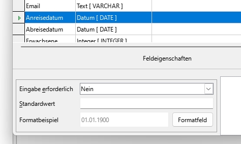

In einem Writer- Seriendruckdokument soll die Anzahl der Tage zwischen einem Anreisedatum und einem Abreisedatum mittels der Formel "=<D1>-<B1>" innerhalb einer Texttabelle ausgewiesen (berechnet) werden.
Die Daten kommen aus einer Tabelle einer HSQLDB. (Win 11, LO 24.2.5.2)
Die Datumsfelder sind dort im Format 01.01.1900 gespeichert.
Als Ergebnis erhalte ich aber immer "0"
Gebe ich die Daten per Hand in die Zellen ein, dann wird die Differenz richtig berechnet.
Was habe ich übersehen oder falsch gemacht ?

Seriendruckfelder sind kein Datum.

Seltsam, in der odb-Tabelle habe ich das doch als solches Format angegeben....

Mag sein, in Writer sind es sozusagen nur "Textfelder".
