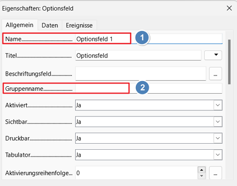

➊ Entweder Du gibst den Optionsfeldern pro Gruppe den gleichen Namen oder
➋ Du vergibst entsprechende Gruppennamen.
Du hast zwei Möglichkeiten:

@Mondblatt24
Danke, das habe ich genauso gemacht und es funktioniert!

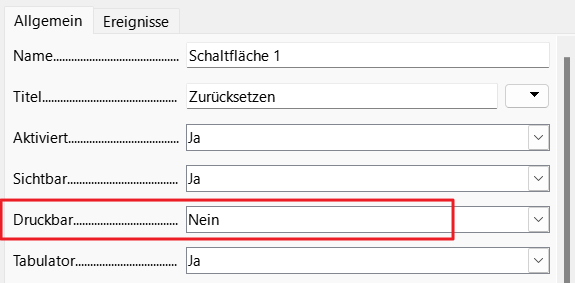

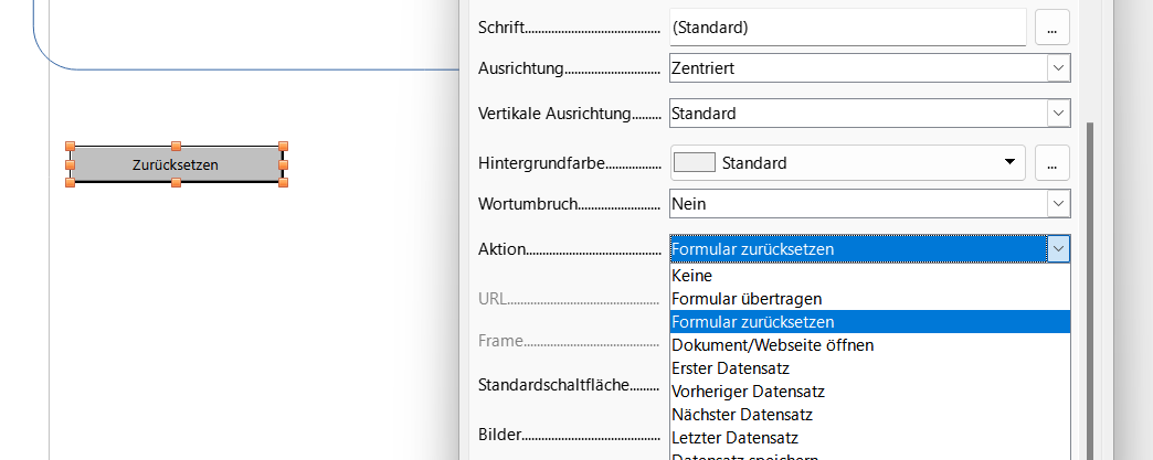

Mit Ereignisfeldern meinst du die Optionsfelder, richtig?
Du könntest in deine Writer Vorlage eine Schaltfläche einbauen, die die Felder zurücksetzt.
Wenn diese nicht mit ins PDF exportiert werden soll, verbietest du das Drucken.
