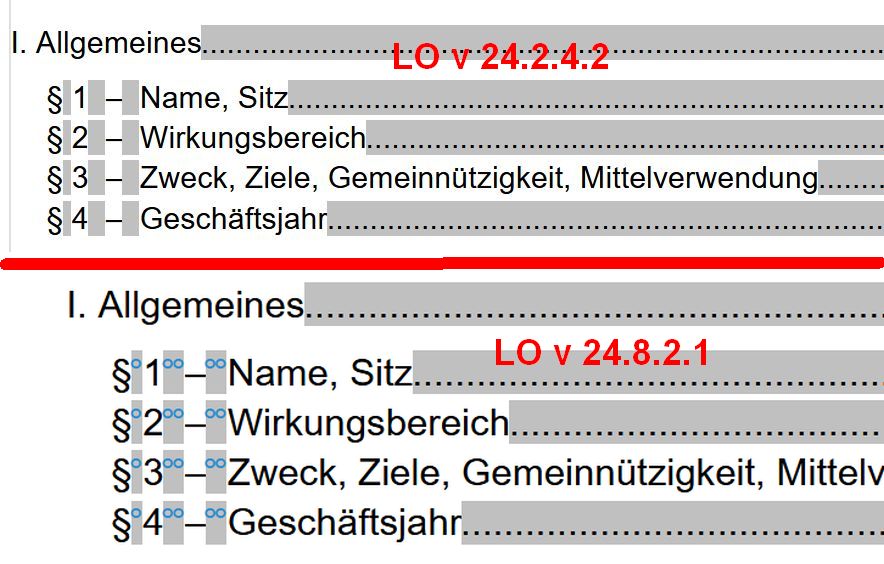

Ich habe eine Satzung mit 24.8 erstellt. LO stürtzt immer ab, wenn ich versuche das Inhaltsverzeichnis zu erstellen.
Ich habe das Verzeichnis mit der gleichen Datei dann auf dem anderen Rechner mit 24.2 erstellt, was problemlos funktioniert hat. Auf dem Rechner mit 24.8 wird es dann auch angezeigt.
Aufgefallen ist, dass die geschützten Leerzeichen in 24.8 anders dargestellt werden (siehe Bild). Darum hatte ich diese auch im Verdacht. Werfe ich sie aber alle raus und ersetze sie durch normale Leerzeichen, habe ich den gleichen Mist. Das würde dann nicht dafür sprechen, dass sie dafür verantwortlich sind.
Deaktiviere ich auf dem Rechner mit 24.8 das Profil, sodass ein neues angelegt wird, ändert sich an der Problematik nichts, Am Profil scheint es also nicht zu liegen.
Könnte das ein Bug in 24.8 sein? Oder hat sonst jemand eine Idee?

- geschützte Trennzeichen.jpg (90.54 KiB) 7610 mal betrachtet
