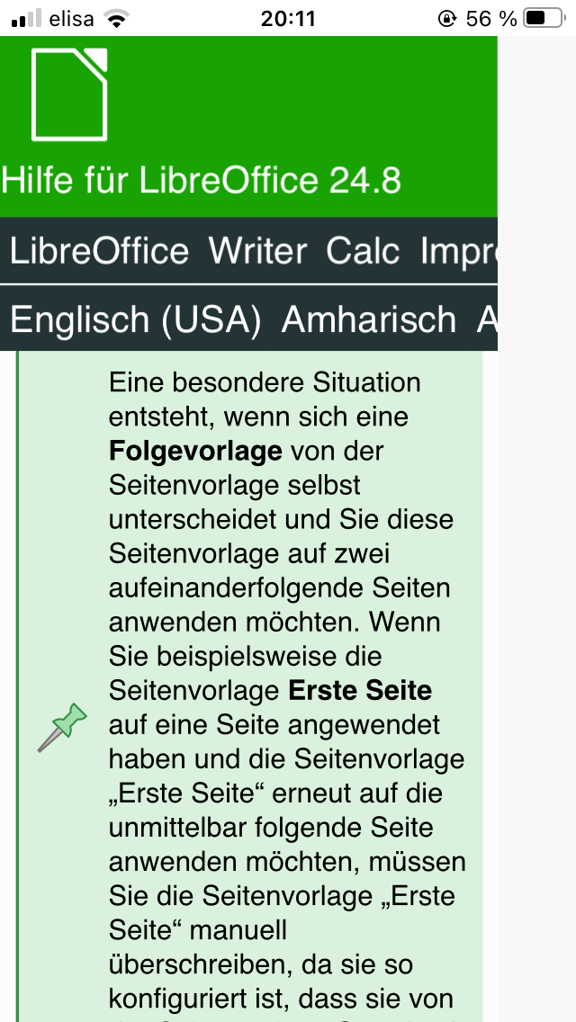

das Manuskript für ein DIN A5 Buch ist geschrieben. Nun möchte ich für nur 2 neue Seiten (gerade und ungerade Seit) innen nur 0,5 cm. Alle anderen Seiten sollen so bleiben. Wie mache ich das? Neue Seitenvorlage? Neue Formatvorlage? 😵‍💫🤔
Danke für Tipps. 👍🏻

ich habe auf 3 oder 4 Schritte gehofft wie ich eine neue Seitenvorlage einrichte und anwende. Das scheint wenigstens für mich ziemlich kompliziert zu sein. Nun gut, vielleicht klappt es mit rumprobieren.

Das ist Quatsch (nach meinem Verständnis. Aber ich bin auch nur ein normaler Mensch, vielleicht mir etwas höherer Bildung auf ganz anderem Gebiet)
1. Man braucht auf der ersten Seite nicht das Format "erste Seite" anwenden. Theoretisch kann man offiziell alle Seiten mit Standard(format) nutzen.
2. Man kann jederzeit, also auch erst auf z.B. der 5. Seite das Seitenformat wechseln. Dazu fügt man einen zwangsweisen Seitenwechsel mit Seiten-Formatwechsel ein.
3. Diesen kann man ebenso irgendwann beliebig nochmal wechseln. Entweder auf ein bereits bekanntes Seiten-Format zurück oder auf noch ein weiteres Seitenformat.
Dein Beispiel hat eine Textgrafik, die nicht im Absatzbereich oder mittig ist. Das aber hat gar nichts mit Seitenformat zu tun, sondern mit anderen Formaten.
Noch etwas: Wenn du unter Ansicht->Statusleiste einen Haken hast, dann kannst du unten sehen, welches Seitenformat auf der aktuellen Seite verwendet wird.
Und noch ganz was wichtiges: mit strg+F11 kannst du eine Tafel aufrufen, wo alle (!) Formate zu sehen sind. Da sollte man, um die Übersicht nicht zu verlieren, ganz unten auf "verwendete Vorlagen" einstellen und nur bei einer geplanten Erweiterung eine andere Option wählen. Seitenvorlagen sind an eine Karteizunge oben zu wählen.
