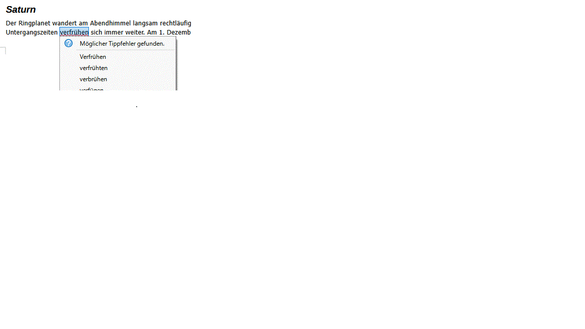

Sorry, ich bin momentan auf einem Schiff hinter einer strengen Firewall. Funktioniert das?

zeklh hat geschrieben: ↑
Fr 29. Nov 2024, 13:43
Hier ein Screenshot. Das wird dir aber kaum weiterhelfen.
Das stimmt, weil ich kein Bild sehe!

Beitrag von zeklh » Sa 30. Nov 2024, 10:34
Das Bild taucht immer noch nicht auf.
Hier der Link dazu:
magentacloud.de/s/WwksmdErHnEnxmH

Beitrag von Pit Zyclade » Sa 30. Nov 2024, 11:56
Das Bild ist da! Beim nächsten Mal mache den unnötigen unteren leeren Teil vorher weg.
Das Programm ist ja auch sprachlich international. Daher muss man wohl die falsche Grammatik (die ich bereits eingangs monierte) entschuldigen.
Dass die Rechtschreibsuche Worte findet und als vermutlich falsch bezeichnet, ist mehrmals. Da darf man sich nicht entmutigen lassen, wenn man es sicher besser weiß. Man muss nicht alles "aufnehmen" man kann auch "Alles ignorieren" wählen.
Aber es stimmt, manchmal erzeugt man eine endlose Schleife, wenn man eine Wortkonstruktion aufnimmt und an derselben immer wieder scheitert:
(= Erwerb des Dr.-Titels)

Beitrag von zeklh » Sa 30. Nov 2024, 22:22
Ich konnte das Problem beseitigen.
Unter Extras/Optionen/Sprachen und Gebietsschemata/Linguistik
habe ich alles unter "Verfügbare Sprachmodule" und "Benutzerdefinierte Wörterbücher" deaktiviert, Dann habe ich LO neu gestartet. Nach und nach habe ich die einzelnen Komponenten wieder aktiviert. Jetzt ist das Verhalten verschwunden.
Möglicherweise war die Installation nicht sauber.
Vielen Dank an alle, die versuchten mir zu helfen.
