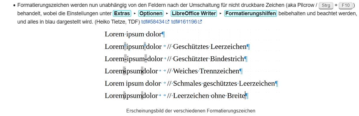

in einer früheren LO-Version war der geschützte Leerschritt [Umschalt+Strg+Leertaste] grau unterlegt und erscheint (wenn die graue Unterlegung aktiviert ist) gleichzeitig mit der Unterlegung von eingefügten dynamischen Seiten- oder Kapitelnummern.
In meiner jetzigen Version 24.8.3.2 ist die graue Unterlegung stattdessen neuerdings mit dem Absatz-Endzeichen ¶ verknüpft, und das finde ich sehr unpraktisch.
Wenn ich die graue Unterlegung mit
> Ansicht > Formatierungszeichen
aktiviere, erscheint auch das Absatz-Endzeichen. Das wil ich aber überhaupt nicht in der Textansicht haben, sondern nur die besagte graue Unterlegung für einen geschützten Leerschritt.
Kann ich die graue Unterlegung unabhängig vom Absatz-Endzeichen aktivieren bzw. verbergen? - Vielen Dank!
Nur, wenn du wieder zurück auf Version 24.2.7 wechselst.
2024-12-11 08 37 40.jpg (213.71 KiB) 1587 mal betrachtet
https://wiki.documentfoundation.org/Spe ... Notes/24.8
