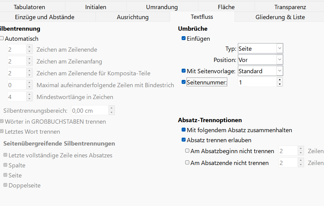

Könnt ihr mir mal helfen?
Ich möchte in einem längeren Text die Seitenzahl auf der 5. Seite beginnen. Das wäre dann die erste Seite bei der Nummerierung.
Das ist das einzige Dialogfeld, welches ich dazu gefunden habe. Aber dieses Menü, mit dem man früher die Seitenzahl an einer beliebigen Stelle beginnen konnte, fehlt. Wie kann ich also mit der Nummerierung dort beginnen, wo ich es gerne hätte?
Seitenanzahl

Re: Seitenanzahl
dein Screenshot bezieht sich hier vermutlich auf den ersten Absatz der Seite 5, auf dem du die Seitenzählung neu beginnen kannst. Das funktioniert aber in diesem Fall nur, wenn dort eine neue Seitenvorlage zum Tragen kommt, sonst würde die Seite zwar mit der Nummer 1 beginnen, die Vorseiten hätten jedoch auch eine Nummerierung erhalten (z. B. bei Einfügung einer Fußzeile).
Also: Es macht nur Sinn, wenn gleichzeitig ein Seitenformatwechsel definiert wird.
Näheres z. B. hier: http://openoffice-uni.org -

Re: Seitenanzahl
Den verlinkten Beitrag finde ich vollkommen unverständlich und unnötig kompliziert.
Letztendlich habe ich es selbst herausgefunden.
Format ----Titelseite und schwups, schon landet man im entsprechenden Dialog.
Nur wird das in keiner Anleitung erklärt.
