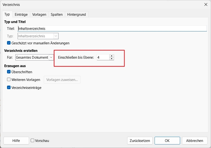

wie lassen sich die Ebenen begrenzen, die im Inhaltsverzeichnis dargestellt werden? Konkret: Ich habe in einem Dokument Formatverlagen von "Überschrift 1" bis "Überschrift 6" im Einsatz, will im Inhaltsverzeichnis aber nur die Überschriften der Ebene 1-4 darstellen. Was ist zu tun?
Vielen Dank für die Hilfe!

Was ist zu tun?
Bearbeite das Inhaltsverzeichnis entsprechend.
2024-12-18 20 04 39.jpg (77.45 KiB) 1009 mal betrachtet

Vielen Dank, Peter, für deine schnelle Hilfestellung!
Schöne Weihnachtstage!
