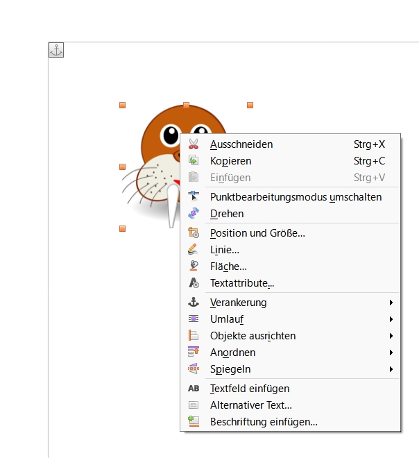

Hallo, @juribel hat recht, der Screenshot des TE stammt aus Draw.

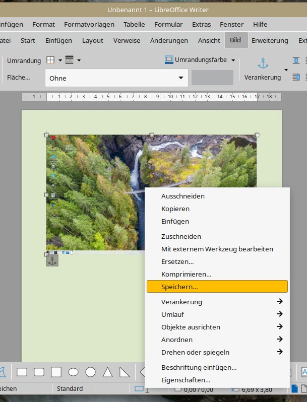

Unter writer sieht das RMT-Menue so aus.

Es kann auch so aussehen, wie von @D-APP gepostet:

Wie @Mondblatt24 schon mehrmals hervorhob, stammt D-APPs Screenshot mit großer Wahrscheinlichkeit (aus meiner Sicht zu 99%
) aus dem Writer. D-APP, ein Forenmitglied mit ca. 150 Beiträgen, war jedoch so sparsam, von Anfang an eine regelrecht irreführende Fragestellung aufzubauen, die es Pit Zyklade und mir unmöglich machte, eine zufriedenstellende Antwort zu entwickeln. Die Helfer fordern aus guten Gründen immer wieder Beispieldateien, um vorhandene Probleme besser analysieren zu können.
Im Weiteren: Und von D-APP ist bei anderen Themen, die ich wohl in geeigneter Weise beantwortet hatte oder zu einer guten Antwort beitragen konnte, weder eine Rückmeldung noch eine irgendwie geartete Würdigung der Anstrengung gekommen. (Näheres möchte ich jetzt dazu nicht ausführen, Stichwort Netikette.) Daher meine Zurückhaltung bei der abschließenden Beantwortung der Frage.
Um @juribels Anfrage zu beantworten nehme ich zu dem gegebenen Problem Stellung, obwohl keine Beispieldatei vorliegt:
D-APP hat wohl in Draw/Impress eine Rastergrafik ausgeschnitten/kopiert und im Writer eingefügt. Das ist dann per default (standardmäßig) ein Zeichenobjekt. Entsprechend ist auch das Kontextmenü. Wenn man das eingefügte Bild mit dem Navigator prüft, dann wird es unter der Rubrik Zeichnungsobjekte verortet, was ja logisch ist; wird eine Rastergrafik als Rastergrafik eingefügt, dann erscheint es im Navigator unter der Rubrik Bild. Es kann dann auch als Bild verändert werden (z. B. Gammawert, Kontrast etc.).
Früher (OpenOffice) war das relativ wichtig, weil ein Bild im Writer nur auf diese Weise gedreht werden konnte. Heute (LibreOffice) braucht's das eigentlich nicht mehr (außer, man möchte Bilder als Zeichenobjekte und andere Zeichenobjekte markieren und gruppieren. Dies kann für einen gelungenen Textumbruch sehr wichtig sein).
Um das Bild, das als Zeichenobjekt eingefügt worden war, als Rastergrafik zu exportieren, gibt es m. W. nur die Möglichkeit (im Writer), es auszuschneiden (oder zu kopieren) und dann (Inhalte einfügen...) als Bitmap wieder einzufügen. Es kann dann in einem Bitmapformat exportiert werden, so wie gewünscht.
Das Bild könnte auch kopiert und in einem Bildbearbeitungsprogramm eingefügt werden, z. B. in GIMP. Hierbei konnte ich keinen Unterschied zwischen dem Zeichenobjekt-Bild und dem Bitmap-Bild feststellen.
