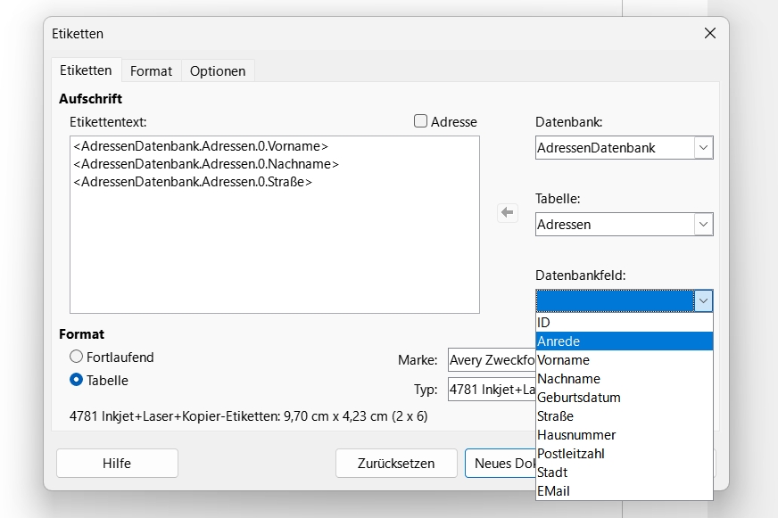

Hallo, sitze seit einigen Stunden an meinem Problem und trotz diverser Foren Einträge und Videos kommen ich nicht zur Lösung. Folgendes:
- Habe eine Datenbank mit diversen Adressen
- aus dieser Datenbank habe ich eine Abfrage erstellt mit: Vorname, Nachname, Straße, PLZ, Ort
hier möchte ich jetzt Etiketten auf Zweckform 4781 Etiketten erstellen
- öffne Writer
- gehe auf neue Datei und Etiketten
- Wähle die richtigen Etiketten aus
- wähle die Datenbank in der die Abfrage erstellt worden ist aus
- Wähle die Abfrage
- siehe nun die einzelnen Daten wie Vorname...nach links in das große Feld z.b. nur für den Vornamen:
<Mitglieder Datenbank.Mitglieder 2025.1.Vorname> /wo die .1. herkommt...keine Ahnung
- wenn alles drin ist, klicke ich auf neues Dokument erstellen.
Aber anstatt der Daten aus der Tabelle, stehen nur die Feldnamen aus er Datenbank drin <Vorname>.
Habt Ihr eine Idee, wo mein Problem liegt? Arbeite an einem Mac und bin gerade vonMS Office auf Libre Office umgestiegen.
Vielen Danke für die Hilfe
Eldo

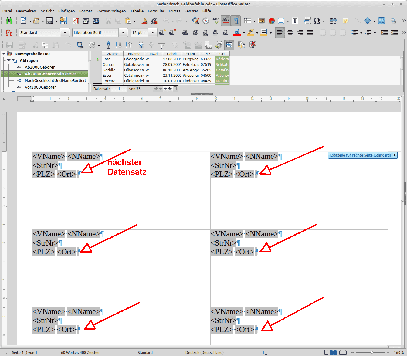

Wie Mondblatt schon schreibt, sind die spitzen Klammern ein "Sammelausdruck" für die einzelnen Datensatzteile...
Feinheiten: .
Werden die Etiketten synchronisiert, schalten sie nach Einfügen des Feldbefehls "Nächster Datensatz" automatisch auf die nächste Zeile/Datensatz der Datenbank/Abfrage.
Ein "Ausdruck" der Etiketten in eine Datei liefert wichtige Anhaltspunkte für den Erfolg der Vorgehensweise! (Und verschwendet kein Papier ;).)

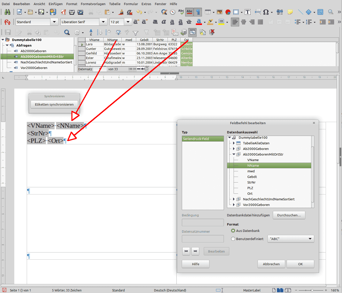

Beitrag von Mondblatt24 » So 23. Feb 2025, 16:45
Eldorado hat geschrieben: ↑
So 23. Feb 2025, 14:10
- siehe nun die einzelnen Daten wie Vorname...nach links in das große Feld…
miesepeter hat geschrieben: ↑
So 23. Feb 2025, 15:31
Feinheiten:
  • Nächsten Datensatz einbinden
Das Einfügen des Feldes "Nächster Datensatz" entfällt bei dieser Methode, da es automatisch erzeugt wird.
2025-02-23 16 43 11.jpg (143.66 KiB) 1880 mal betrachtet

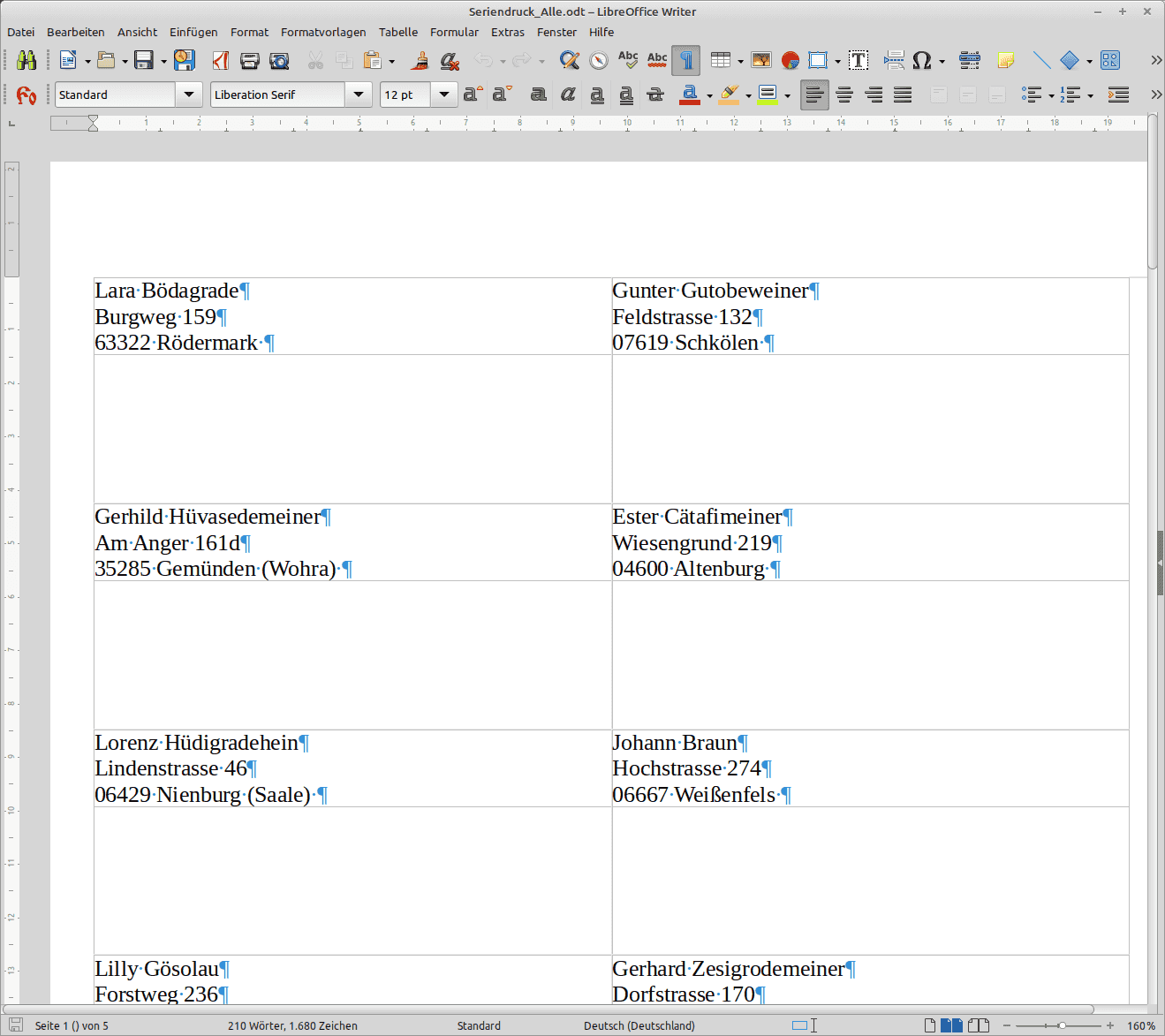

Hallo, vielen Dank...habe es verstanden und dann auch ganz schnell hin bekommen. Beim Befehl "nächster Datensatz" kam ich zuerst nicht weiter...jetzt klappt es aber.
Vielen Dank
