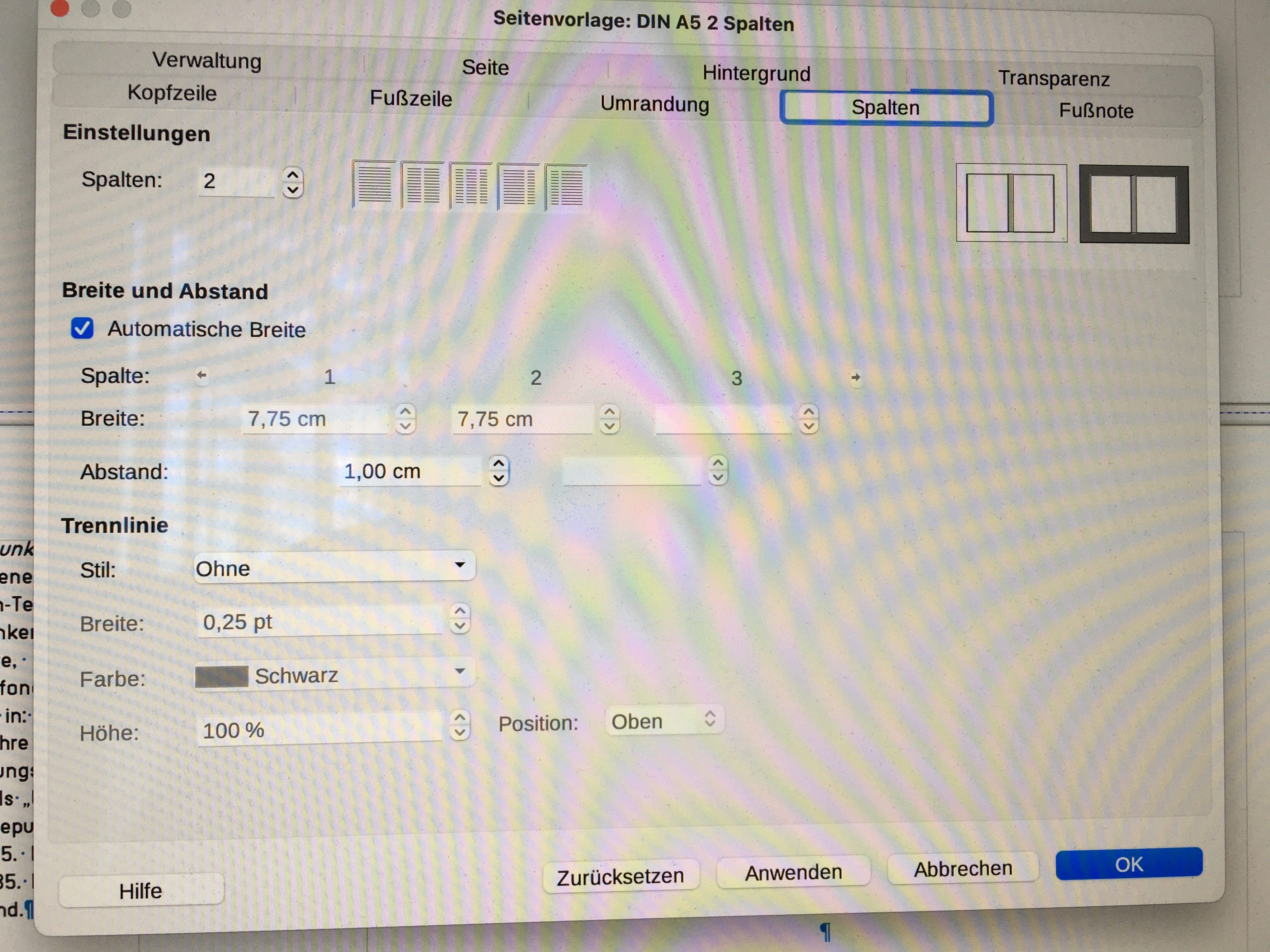

Ich arbeite mit MacOs am Desktop und habe mal eine neue Seitenvorlage erstellt und bearbeitet, siehe screenshot. Wenn ich jetzt auf OK drücke, werden auf allen Seiten 2 Spalten eingefügt. Obwohl vor und hinter der gewünschten Seite ein Seitenumbruch plaziert ist. Was mache ich falsch?

Beitrag von miesepeter » Mo 17. Mär 2025, 09:18
um ein- und zweispaltige Seiten zu wechseln, gibt es im Writer folgende Möglichkeiten:
  • unterschiedliche Seitenvorlagen
    Hier sollte man am ersten Absatz der jeweiligen Seite einen manuellen Seitenwechsel mit Angabe der Seitenvorlage einbauen; u. U. auch in der ersten Seite.
  • Bereiche
Häufig reichen Bereiche aus, es ist dann so, dass die Seiten grundsätzlich einspaltig sind und dann gegebenenfalls zweispaltige Bereiche eingefügt werden. Dies kann auch an Seitenanfängen sein.
Bereiche sind flexibler als Seitenvorlagen, weil sie auch innerhalb des Seitentextbereichs von ein- auf zweispaltig und zurück gesetzt werden können.
Beispieldateien anbei.
EinZweiSpaltigSeitenvorlagen.odt
(8.84 KiB) 5635-mal heruntergeladen
EinZweiSpaltigBereiche.odt
(62.11 KiB) 8464-mal heruntergeladen
EDIT
Es sei noch auf @Pits Beitrag verwiesen. Man kann auch bei Bedarf Tabellen oder Rahmen für den Einsatz von Spalten verwenden. Es kommt dabei auf die genaue Problem-/Aufgabenstellung an...

Vielen Dank für die Hilfe. Mit "Bereiche" geht das schnell und problemlos. Mit neue Seitenvorlage usw. ist das was für Experten.
