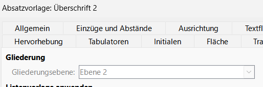

Di 1. Apr 2025, 12:04
Man muß der Formatvorlage "Überschrift 2" die Ebene zuweisen,
Also meinen Absatzvorlagen für die Überschriften ist per Default eine Ebene zugeteilt, die lassen sich auch nicht ändern.
2025-04-01 12 20 06.png (6.79 KiB) 786 mal betrachtet
