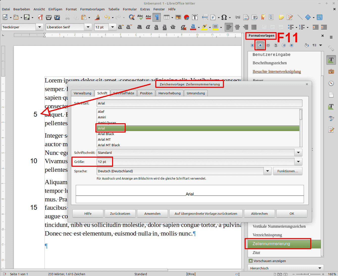

Für ein Zeitzeugengespräch, was ich transkribieren soll, gab es u.A. die Vorgaben:
1. Alles in Arial, 12 pt.
2. Zeilen sollen nummeriert werden.
Ich habe das jetzt auch soweit hinbekommen, allerdings habe ich bisher keine Möglichkeit gefunden, die Schriftart für die Zeilennummerierung zu ändern. Ich habe schon ChatGPT gefragt, wurde aber auf Menüs verwiesen, die ich nicht gefunden habe.
Kann mir jemand helfen?
Vielen Dank schonmal im Vorraus.

die Zeilennummerierung wird im Menü Extras eingeschaltet. Die Zeichenvorlage wird dort angegeben: Zeilennummerierung.
Es gibt jetzt zwei Möglichkeiten, das Format der Zeilennummerierung zu ändern:
  • Du bearbeitest die Zeichenformatvorlage Zeilennummerierung (siehe Screenshot) - meine Empfehlung.
    Aufruf des Formatvorlagenmanagers z. B. mit Taste F11.
  • Du wählst eine andere passende (Zeichenformat-) Vorlage (Menü Extras | Zeilennummerierung), die gerade deine Bedürfnisse erfüllt.
