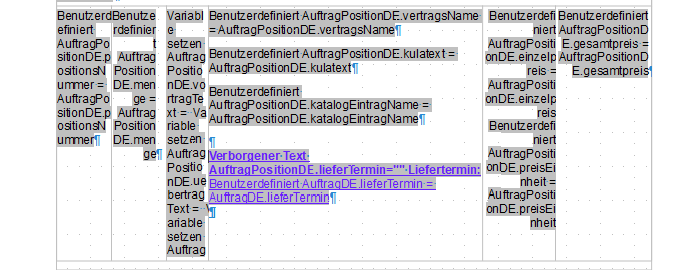

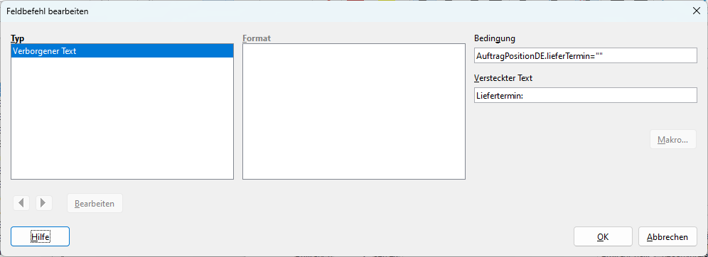

Das ist die aktuelle Bedingung im LO Writer
Screenshot 2025-04-15 153637.png (14.74 KiB) 823 mal betrachtet
In LibreOffice Screenshot 2025-04-15 153719.png (30.83 KiB) 823 mal betrachtet

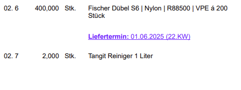

So wäre es optimal
So wäre es optimal
So wäre es optimal.png (16.6 KiB) 823 mal betrachtet

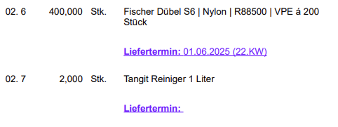

So sieht es aktuell aus
Screenshot 2025-04-15 150344.png (17.68 KiB) 823 mal betrachtet

Ich kann's gerade nicht ausprobieren, aber sollte eine "ist gleich"-Zuweisung in diesem Fall nicht ein doppeltes "ist gleich"-Zeichen sein:
EQ
oder
Quelle1: https://help.libreoffice.org/latest/de/text/swriter/02/14020000.html
Quelle2: https://help.libreoffice.org/latest/de/text/swriter/guide/hidden_text.html
