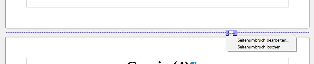

- Entwurf eines Serienbriefdokuments
Erster Absatz mit einer eigenen Absatzvorlage formatieren/verbinden, die sonst nicht vorkommt, z. B. ErsterAbsatz. - Serienbriefdokument "ausdrucken" in eine Datei, z. B. SerienbriefMitDaten.odt
- Im SerienbriefMitDaten.odt mit SUCHEN&ERSETZEN (Alle Suchen) folgende Absatzvorlage suchen: ErsterAbsatz
- SUCHEN&ERSETZEN verlassen: Die ersten Absätze (Absatzvorlage: ErsterAbsatz) bleiben markiert.
- Menü Format | Absatz aufrufen (bezieht sich auf alle markierten Absätze ErsterAbsatz)
- Reiter Textfluss: Umbrüche | Einfügen | Seite > abwählen und evtl. wieder anwählen
- Menü Format schließen - die markierten Absätze bleiben markiert.
- Menü Format öffnen > Absatz aufrufen (bezieht sich wieder auf alle markierten Absätze ErsterAbsatz)
- Die (ehemals ersten) Absätze sind immer noch markiert:

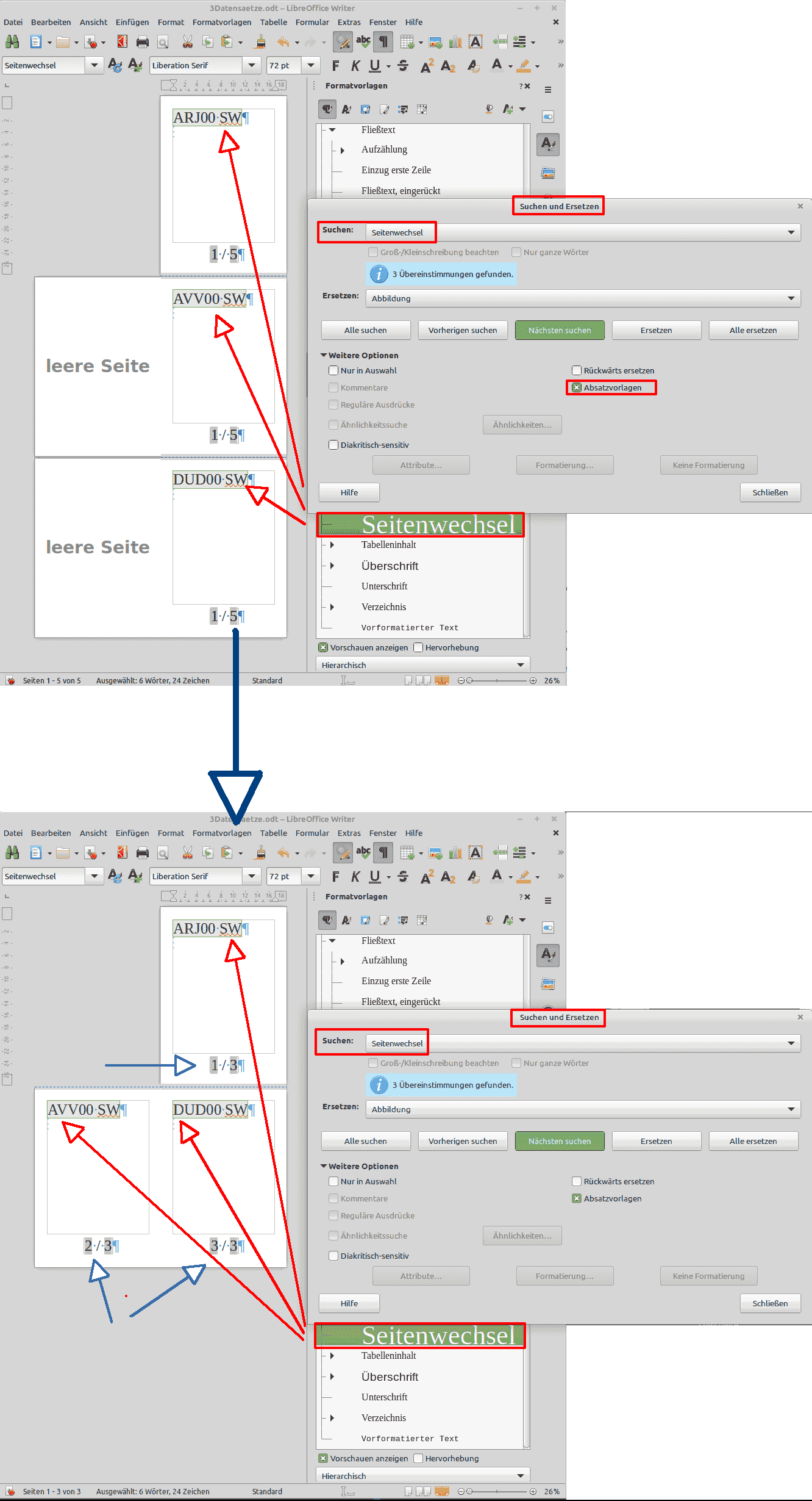

ich habe das mit der Seitennummerierung gerade erfolgreich auf miesepeters Ansatz angewendet:
- Erster Absatz mit einer eigenen Absatzvorlage formatieren/verbinden, die sonst nicht vorkommt, z. B. ErsterAbsatz.
Im Reiter Textfluss die Option "Seitennummer" deaktivieren.

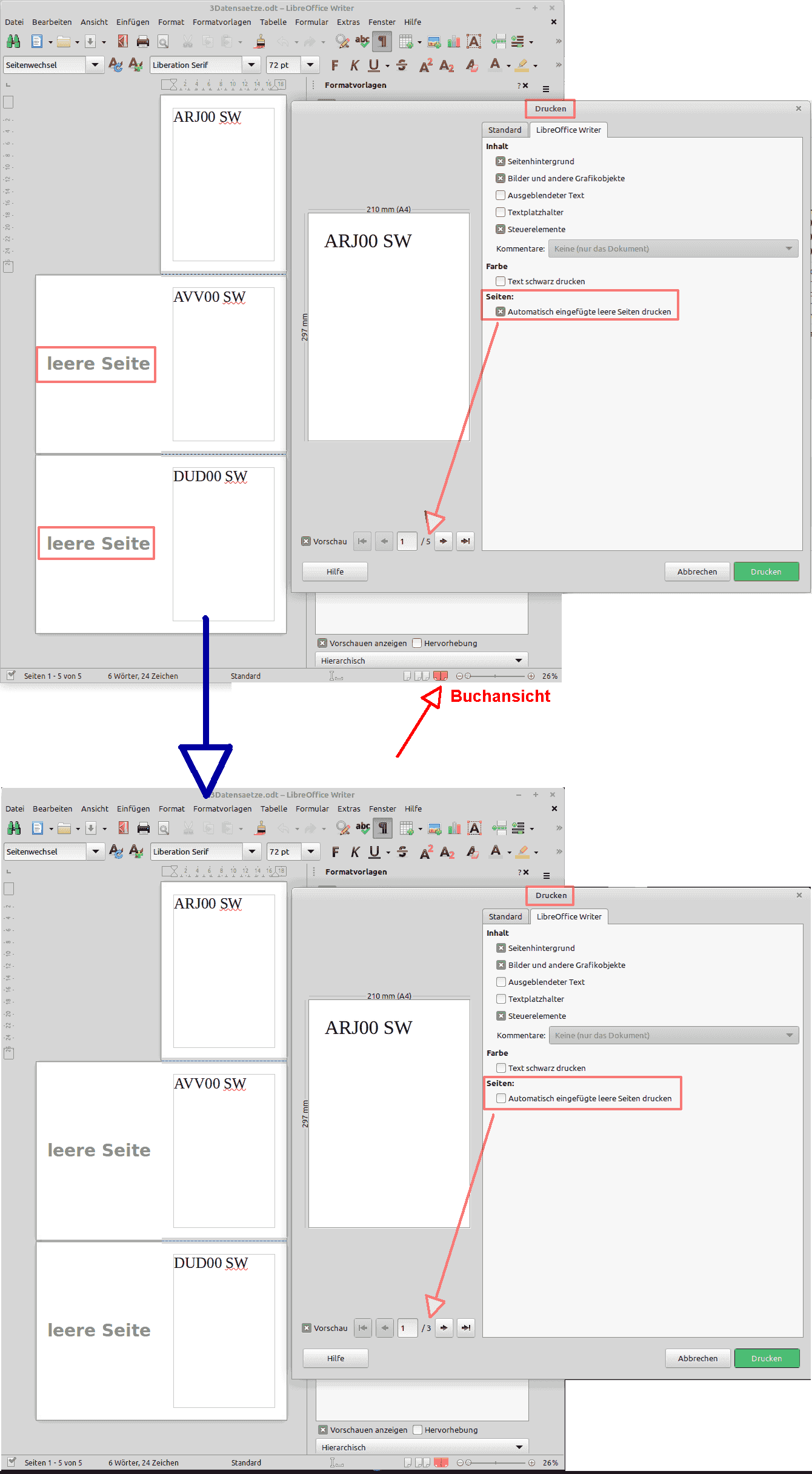

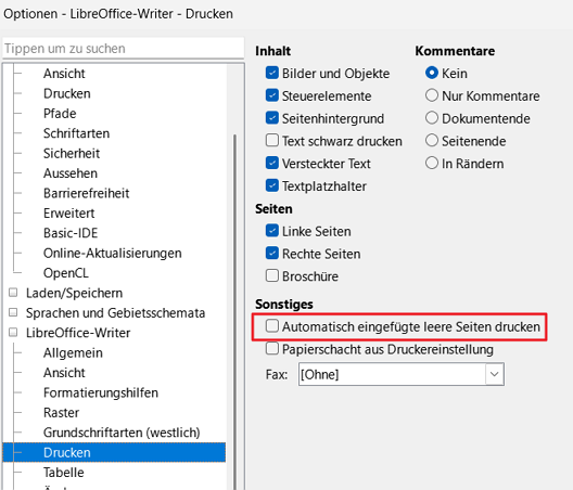

bei mir werden automatisch eingefügte leere Seiten nie gedruckt,
weil ich das in den Optionen (Extras → Optionen → LibreOffice Writer → Drucken) so festgelegt habe.

Wenn ich die 3 Datensätze als Serienbriefdokument "ausdrucke" und in der Buchansicht betrachte, dann erzeuge ich eigentlich mehr Seiten, nämlich 5 (2 leere Seiten).
Wie kann ich die leeren Seiten beim Druck ausschließen? Einfach nicht drucken. Oder nur rechte Seiten drucken. Sie heißen im Druckdialog Ungerade Seiten.
Wie kann ich die Seiten durchnummerieren?
Ich muss zunächst alle Seitenwechsel in der Absatzvorlage Seitenwechsel (erster Absatz des Serienbriefs) manuell (z. B. Menü Format | Absatz...) bearbeiten und die Seitenwechsel herausnehmen - dabei Seitenzählung mit Beginn 1 schon abwählen: Die Datei schnurrt zusammen.
Die ersten Absätze Seitenwechsel sind nach wie vor markiert. Wenn ich jetzt aber wieder einen Seitenwechsel einfüge, dann vermeide ich die automatische Rücksetzung auf die Seitenzählung mit dem Beginn der Seite 1. Und meine leeren Seiten bleiben auch noch verschwunden. (Die leeren/linken Seiten entstehen zwangsläufig, wenn ich eine Seite 1 erzeuge. Diese ist immer eine rechte Seite.)
