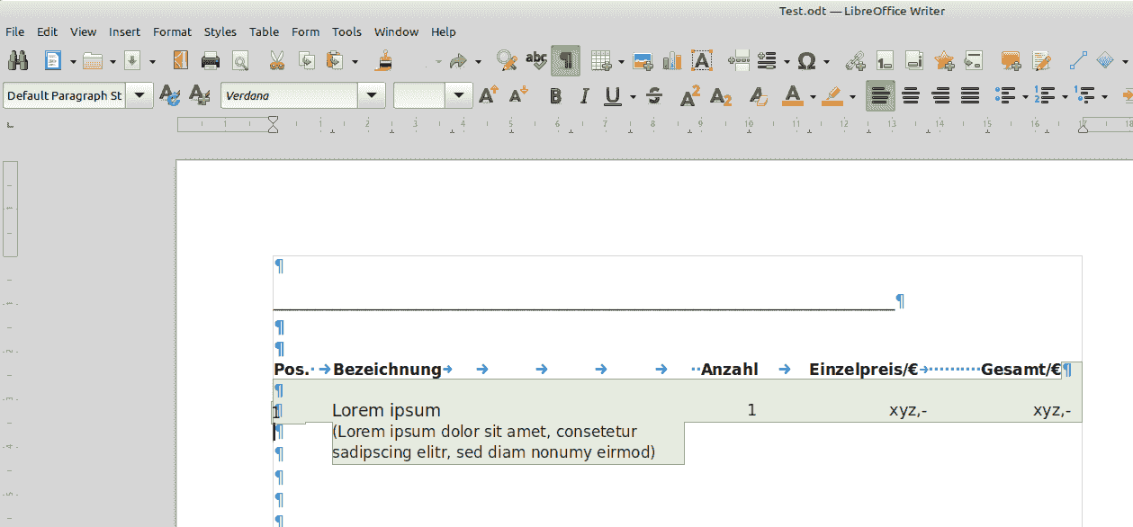

ich möchte eine Inventur in meinen privaten Sachen machen. Dazu habe ich in einer Zeile mehrere Textfelder und möchte diese am liebsten alle markieren und um 2 Absätze nach unten kopieren - dies ggf. mehrfach. Wenn ich die Zeilen markiere, kopiere und weiter unten einfügen möchte, so fügt es jedoch nur das erste Textfeld ein. Gibt es hier eine Möglichkeit?
Ich habe das Testdokument und ein kurzes Illustrationsvideo hinzugefügt.

wie ich in deinem Testvideo sehe, hast du die nicht-druckbaren Steuerzeichen ausgeblendet.
Wenn du sie einblendest, siehst du Folgendes beim Markieren der einzelnen Textboxen:
  • Die Textbox mit der 1 ganz links ist genau an der Absatzmarke verankert.
  • Die weiteren Textboxen sind an der höheren Absatzmarke verankert.
Dies muss beim Kopiervorgang berücksichtigt werden. Die Markierung sollte also (aus meiner Sicht) bereits am Zeilenende des vorhergehenden Absatzes begonnen werden... (siehe Screenshot). Was soll ich sagen: Ich konnte alle Textboxen der unteren "Zeile" kopieren und weiter unten einfügen... :mrgreen:
Eine weitere Technik wäre, die einzelnen Textboxen zu gruppieren (Umschalttaste und Zeichenobjekte nacheinander anwählen) und dann zu kopieren und an anderem Ort einzufügen. Kommt halt auf den weiteren Verwendungszweck an, was günstiger für dich ist.

vielen Dank für deine wirklich sehr hilfreiche Antwort! Ich habe mich jetzt für den Weg entschieden, alle anderen Textfelder mit der „unteren“ Verankerung zu verbinden und damit klappt es auch.
