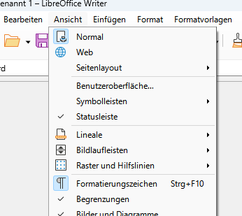

Beitrag von brainstuff2 » So 15. Jun 2025, 12:52
Der Miesepeter sagt, in einem anderen Threat: "Wieso zeigst du nicht die nichtdruckbaren Zeichen (STRG + F10)?"
Das geht bei mir nicht (LibreOffice auf Windows)... weiss da jemand warum das nicht geht?
Danke,
brainstuff2
Beiträge: 2076
Re: Strg+F10 nichtdruckbaren Zeichen anzeigen
Beitrag von mikele » So 15. Jun 2025, 14:15
Steuerung+F10 ist die Standardtastenbelegung für die Anzeige der Formatierungszeichen.
Entweder dieser Funktion wurde eine andere Tastenkombination zugeordnet oder der Tastenkombination wurde eine andere Funktion zugeordnet.
