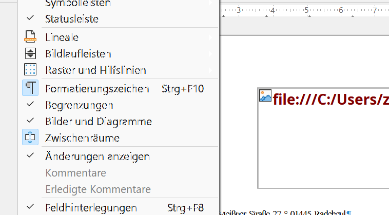

Beitrag von musenbaron » Mi 23. Jul 2025, 13:50
Hallo Miesepeter!
Häkchen sind da, Bilder auch bei der Druckvorschau nicht
Screenshot 2025-07-23 134906.png (7.32 KiB) 112 mal betrachtet
Win10, LibreOffice und Java-Version jeweils aktuelle Releaseversion

Beitrag von Mondblatt24 » Mi 23. Jul 2025, 14:41
musenbaron hat geschrieben:
Häkchen sind da
sind die Bilder denn überhaupt noch unter dem angegebenen Pfad zu finden?
Die Bilder aus dem folgenden Screenshot nämlich nicht.
2025-07-23 14 38 35.png (39.65 KiB) 107 mal betrachtet
Win 11 (x64) ▪ LO 25.8.0.1 (x64) ▪ AOO Portable 4.1.15

Beitrag von miesepeter » Mi 23. Jul 2025, 15:31
Das spräche für @Mondblatts Vermutung, dass der Speicherort gewechselt wurde. Wenn du z. B. eine Dokumentenvorlage in LibreOffice "regelgerecht" anmeldest, wird diese im Nutzerprofil gespeichert und von dort aus werden dann die abgeleiteten "normalen" Dokumente bezogen.
Wenn (!) das so wäre, müsstest du über den Dialog (Menü Datei | Dokumentvorlagen...) die Dokumentvorlage nochmals editieren und die die Pfade berichtigen.
Ciao und viel Erfolg!
