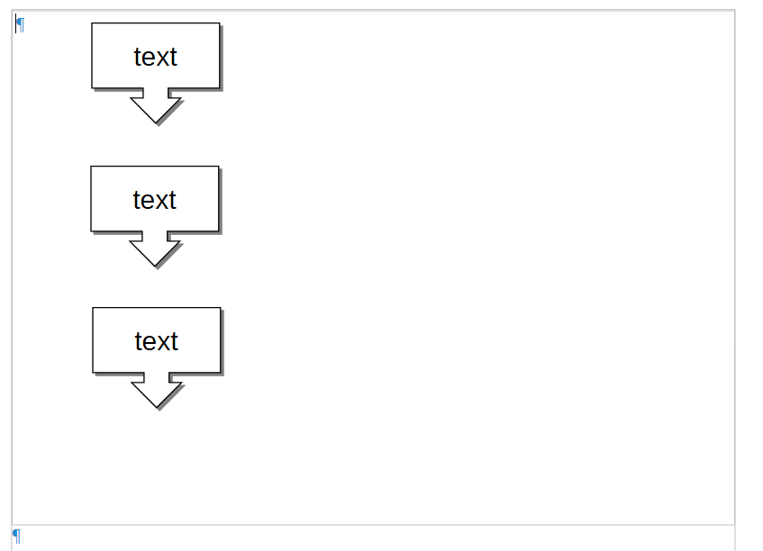

wenn man es in eine Tabelle packt, kann unter der Tabelle normal vorgeschrieben werden.
2025-08-30 13 25 54.png (9.77 KiB) 232 mal betrachtet

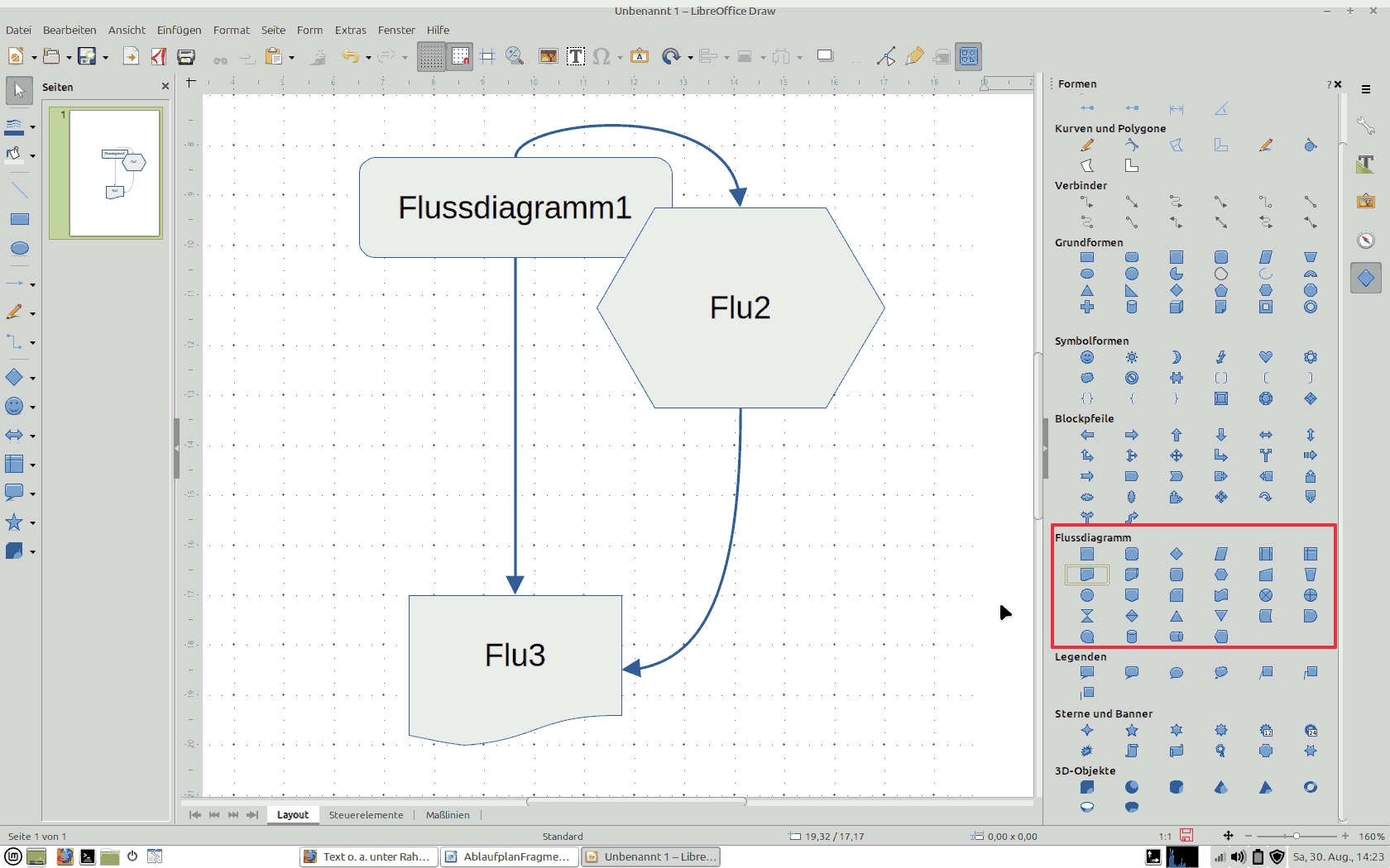

ich würde das Flussdiagramm in Draw vorbereiten (man kann hier auch die nützlichen Verbinder einsetzen), gruppieren und dann kopieren und im Writer einsetzen. Im Writer kann man dann durch den Umlauf (des Objekts) den umgebenden Text "verdrängen". Es wäre auch möglich, dies durch die Verankerung "als Zeichen" zu bewirken...
ciao
EDIT: Beispiel als Screenshot und als Datei
FlussdiagrammFragment.odg
(16.07 KiB) 388-mal heruntergeladen

b) Draw
Geht hervorragend. Besonders dankbar bin ich Dir für den Hinweis auf die
Verbinder, denn die brauche ich in meiner nächsten Graphik.
