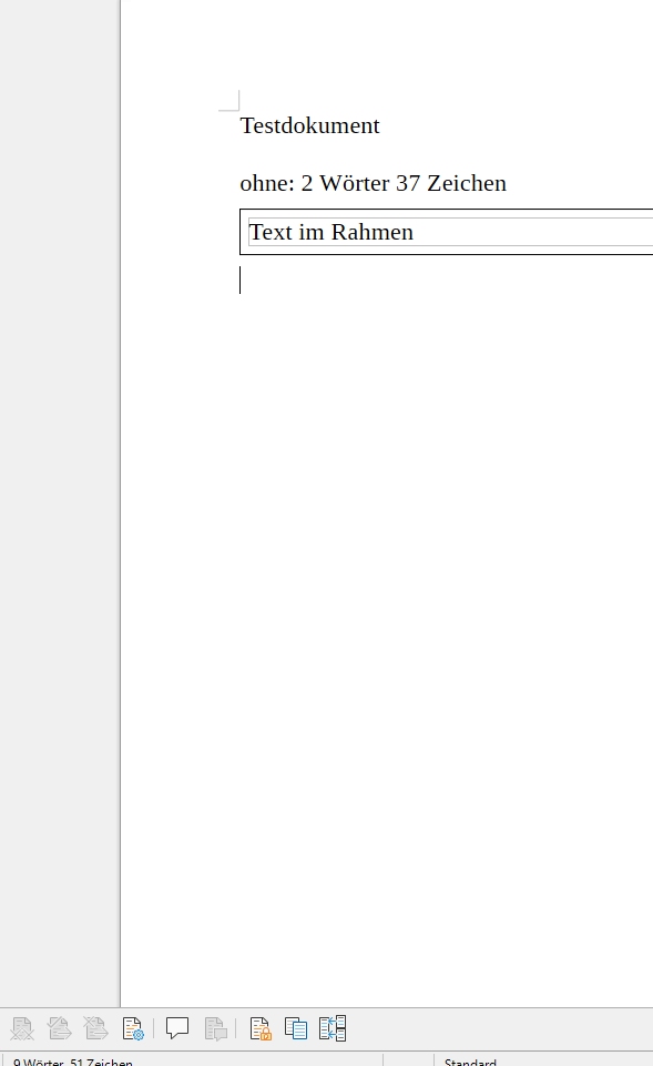

Re: Wörter- und Zeichenzählung: Ausschluss per Formatvorlage?
Danke, aber leider nein: Ich habe gerade einen Rahmen eingefügt und Text darin wird doch mitgezählt:
Siehe Anlage
.Siehe Anlage
- Test.odt
- (7.53 KiB) 297-mal heruntergeladen
- Zwischenablage_10-29-2025_01.jpg (33.21 KiB) 4189 mal betrachtet
