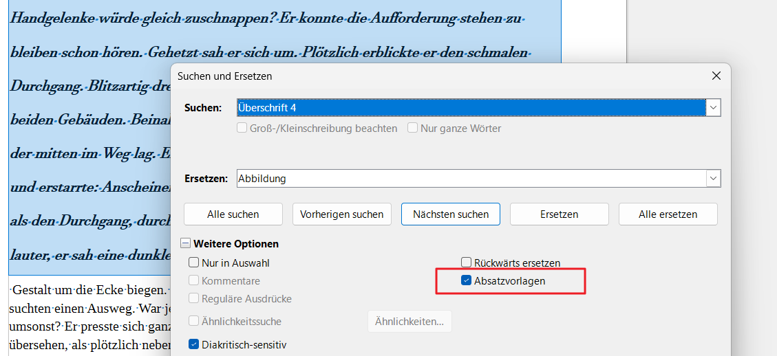

Bin schon wieder verzweifelt. In einem alten Dokument wurden an etlichen Stellen manuelle Formatierungen vorgenommen. Diese müsste ich jetzt entfernen.
Konkret: Eine manuell festgelegte Schriftart müsste entfernt werden (so dass dann wieder die in der Absatzvorlage vorgesehene Schriftart gilt).
Ist das per Suchen/Ersetzen möglich?

Klar, Strg+M kenne ich, aber ich muss nur die manuelle Schriftart entfernen, alle anderen manuellen Formatierungen müssen bleiben. (Es wurde schon mit Vorlagen gearbeitet, aber ...)

Ok, dann suche mit Suchen und Ersetzen die betreffenden Absatzvorlagen,
wenn sie markiert sind, schließt du den S & E Dialog und führst dann Strg+M aus.
Falls das auch nicht das richtige war, kannst du natürlich auch gezielt nach der falschen Schrift suchen.

Mein Kampf mit dem alten Dokument dauert noch an. Das Grundproblem ist, dass ich einen gewissen Teil der manuellen Formatierungen behalten muss, ein Teil aber ersetzt werden muss durch Vorlagen.
Bei Suchen/Ersetzen bin ich an sich einen Schritt weiter, da ich jetzt entdeckt habe, dass es z.B. möglich ist, 'kursiv'+'nicht fett' durch 'nicht kursiv'+'fett' zu ersetzen (alles manuelle Formatierungen).
Meine Rettung wäre, wenn ich die manuelle Formatierung durch eine Vorlage ersetzen könnte ...

Das kann man doch! Ich verstehe dein Problem nicht. Im Schritt 1 dieselbe Formatierung erstellen und dann die händische Formatierung mit Suchen alle suchen, damit markieren und dann zuweisen.

Oh Gott, du bist ein Schatz, Pit!Pit Zyclade hat geschrieben: ↑Sa 1. Nov 2025, 15:28dann die händische Formatierung mit Suchen alle suchen
Und ich bin 'blind': Die Taste "Alle suchen" hab ich nie gesehen und beachtet ...
Vielen Dank!
