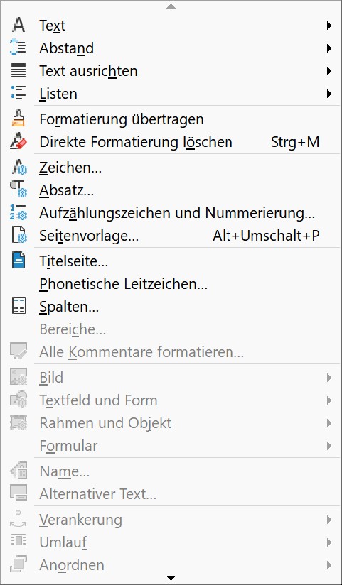

Hallo Peter!
Bei dieser Versionsgeschichte komme ich nicht mehr mit. Wenn ich mir die Helpseite* zu meiner 24.2 anschaue, sehe ich, dass diese ebenfalls unmittelbar unter Format die Option Direkte Zeichenformatierung hervorheben haben soll – was aber bei mir nicht der Fall ist (und auch früher habe ich das noch nie gesehen).
* https://help.libreoffice.org/24.2/de/te ... System=WIN
Beiträge: 3438
Re: Nach allen DIREKTEN FORMATIERUNGEN im Dokument suchen
Beitrag von Mondblatt24 » Sa 8. Nov 2025, 11:19
Butch hat geschrieben:
Sa 8. Nov 2025, 11:00
Vermutlich wurde die Hilfeseite für diese Version nicht aktualisiert.
2025-11-08 11 15 28.png (45.64 KiB) 52 mal betrachtet
Win 11 (x64) ▪ LO 25.8.3.1 (x64) ▪ AOO Portable 4.1.15

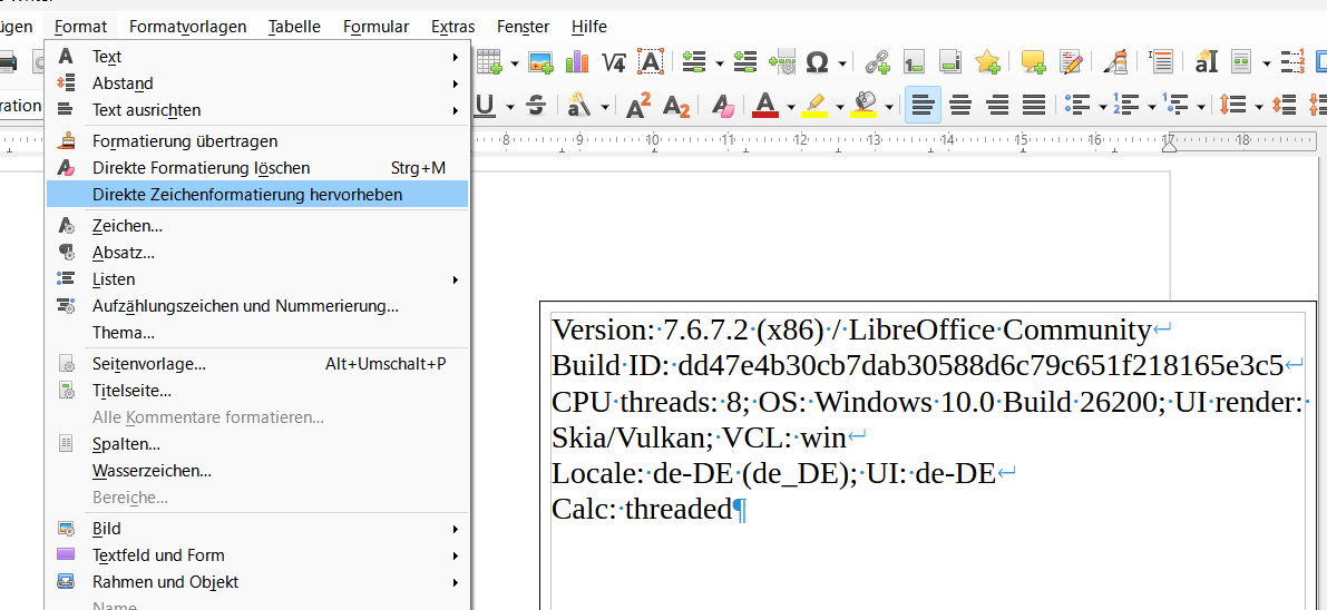

Bei mir läuft LibreOffice unter Linux Debian 13 in der Version 25.2.3.2. Da gibt es im Hauptmenü die Menüfolge FormatHervorhebung, und dort ein Untermenü, unter anderem mit dem Menüpunkt Direkte Zeichenformatierung. Also ein bisschen versteckter. In der Version 7.4.7.2 unter Debian 12 finde ich dies jedoch nicht.
Beiträge: 3438
Beitrag von Mondblatt24 » Sa 8. Nov 2025, 12:18
juribel hat geschrieben:
Sa 8. Nov 2025, 11:39
Gibt es ja auch erst ab Version 7.6.
https://wiki.documentfoundation.org/ReleaseNotes/7.6/de
2025-11-08 12 19 32.png (13.81 KiB) 28 mal betrachtet

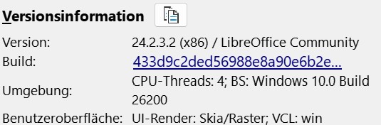

Butch
Beiträge: 144
Registriert: Mi 20. Jan 2016, 18:59
Beitrag von Butch » Sa 8. Nov 2025, 12:36
Hallo Peter & juribel!
Da verstehe ich jetzt immer weniger. Meine Version ist eben 24.2.3.2, "Hervorhebung" oder "Direkte Zeichenformatierung hervorheben" gibt es bei mir aber nicht ...
