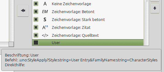

Vielleicht kommst du damit weiter... Es wäre z. B. die Frage, ob man außer USER noch weitere Zeichenformatvorlagen einbinden könnte.

Wenn ich dich richtig verstehe, sprichst du hier von Tasten auf einer Symbolleiste, denen eine bestimmte Zeichenvorlage zugeordnet ist. Das verwende ich schon, z.B. eine Taste für meine eigene Zeichenvorlage fett/kursiv/rot.
Ich fände aber, glaube ich, eben ein Auswahlfeld (wie das vorhandene für Absatzvorlagen) für Zeichenvorlagen praktischer. So weit ich das jetzt überblicke, ist dies aber wohl nicht möglich.

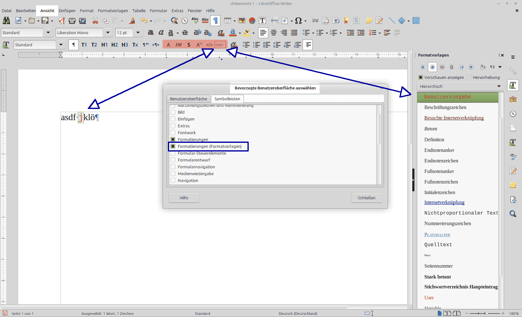

Wie macht ihr das eigentlich? Angenommen, ihr arbeitet an einem langen Dokument, in dem ihr sehr viele eigenen Zeichenvorlagen verwenden wollt. Absatzvorlagen hat man ja auf der Formatierungsleiste verfügbar, wie greift ihr aber auf die Zeichenvorlagen zu – auf welchem möglichst nicht umständlichen weg?

Über die Seitenleiste (F11)! Finde ich z. B. nicht umständlich.
Verwendete Vorlagen anzeigen lassen und gut.

Hast du dann die Seitenleiste mit den Formatvorlagen ständig am Bildschirm? Ich sehe gerade: Wenn man sie schließt und dann erneut anzeigt, merkt sie sich zwar freundlicherweise die Einstellung "Verwendete Vorlagen", angezeigt werden aber zunächst die Absatzvorlagen, man muss also noch einmal klicken auf Zeichenvorlagen. (So ein Auswahlfeld wäre dann doch praktischer. :) )
