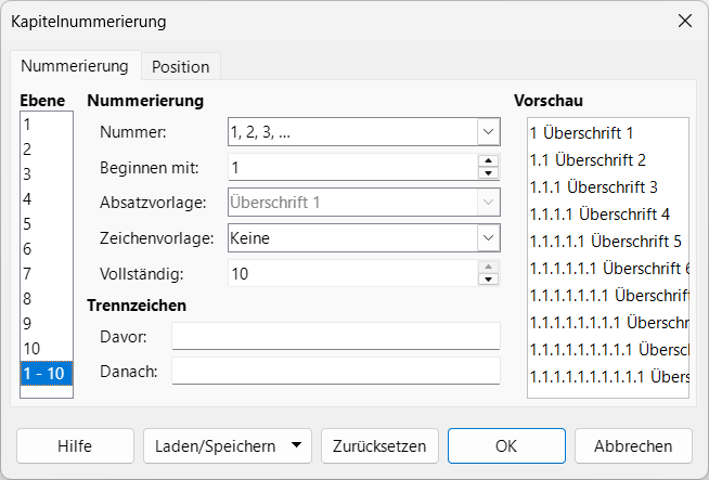

Beiträge: 3462
Re: Überschriften und deren Nummerierung
Beitrag von Mondblatt24 » Mo 17. Nov 2025, 19:00
Aufdienasefliegen hat geschrieben:
Mo 17. Nov 2025, 18:08
mit 1; 1.1; 2; 2.1; 2.1.1 etc [...] als Standardvorgabe nehmen?
Also bei mir ist das Standard, wenn die Kapitelnummerierung eingeschaltet wird.
2025-11-17 18 57 39.png (22.99 KiB) 307 mal betrachtet
Win 11 (x64) ▪ LO 25.8.3.2 (x64) ▪ AOO Portable 4.1.15
