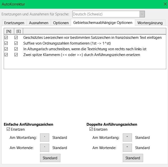

Hallo "miesepeter"
ich gehe davon aus dass du folgende Einstellung meinst:
Was genau muss ich da ändern? Unten links und rechts die beiden Kreuzchen entfernen?

Beitrag von miesepeter » Sa 15. Nov 2025, 08:22
Finde den Fehler!

Re: Anführungs und Schlusszeichen
Beitrag von Torsten » Sa 15. Nov 2025, 12:09
Ja, aber dann wird der gesamte AutoKorrektur-Bereich umgestellt. Bei mir wären zudem die manuellen Ersetzungen fort. Und – auf der von dir gezeigten Seite ist die Sprachwahl angegraut, also nicht wählbar. Das funktioniert bei mir nur auf dem ersten Reiter.
Daher habe ich im unteren Bereich des Reiters die Anführungen manuell ersetzt:
Bildschirmfoto vom 2025-11-15 12-03-13.png (58.47 KiB) 511 mal betrachtet
Praktisch ist das nicht. Schreibe ich an meinem Roman, benötige ich die Schweizer Anführungen, bei anderen Texten die deutschen. Das ist bei TextMaker eleganter gelöst. Dort kann man die Anführungen unabhängig von Gebietsschema direkt auswählen. Alle üblichen Varianten sind über ein Dropdown-Feld auswählbar.

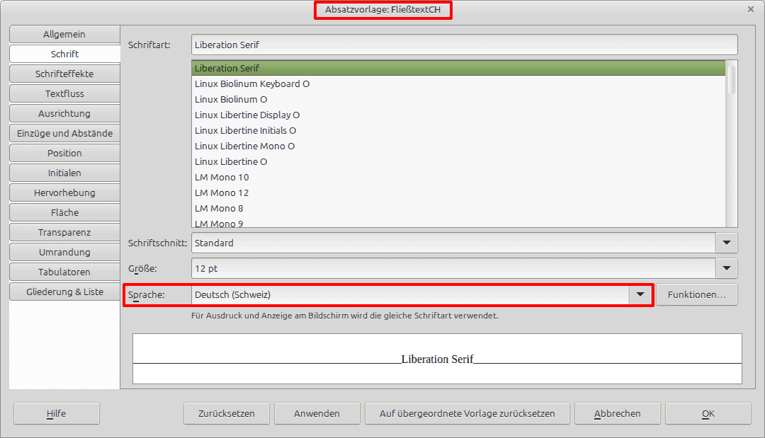

Torsten hat geschrieben:
Naja, du brauchst doch nur z. B. für schweizer Texte eine eigene Absatzvorlage zu generieren, schon werden die Anführungszeichen beim Schreiben richtig gesetzt. Was daran so schwierig sein soll...?

Beitrag von Torsten » Sa 15. Nov 2025, 16:06
Ich meinte umständlich, nicht von schwierig. Deine Idee klingt gut, aber beim Schweizer Deutsch für einen Absatz wird die Schweizer Rechtschreibung angewendet, in der es z.B. kein "ß" gibt.
Ich habe das gerade probiert. Ferner verwende ich die französischen Anführungen, die anders herum sind. Da habe ich mich im vorigen Beitrag vertan. Die sind auch in der deutschsprachigen Literatur üblich. Also nicht: «Schweiz», sondern »Frankreich«. Ein französischer Absatz ist wegen der Rechtschreibkontrolle nicht anzuraten.
Was zur Not auch geht, wenn man daran gewöhnt ist: Man kann die Ersetzungstabelle beschicken: Ersetze >> durch » und << durch «.
