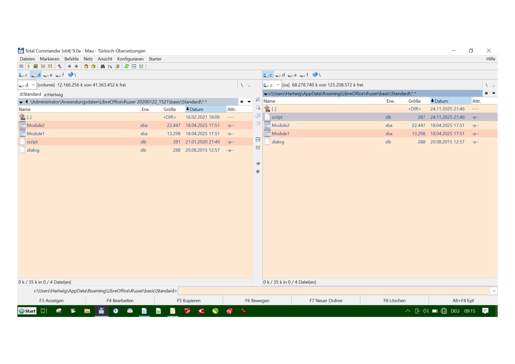

Hier noch einmal das eigentlich "zuständige" Verzeichnis im Laufwerk C: (rechts; links mein Backup davon).
TC Makroverzeichnisse.jpg (105.34 KiB) 4122 mal betrachtet
Die Module sind dort vorhanden und auch offensichtlich gut gefüllt, wie erwartet.

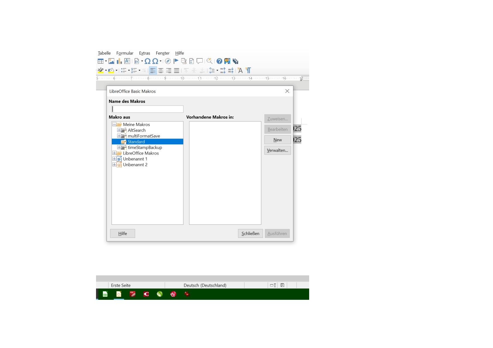

Heute Morgen habe ich allerdings eine offenkundige Störung identifiziert, als ich über Extras | Makros | Makros verwalten | Basic dieses Fenster aufrief:
LO Writer Makroverwaltung.jpg (55.89 KiB) 4122 mal betrachtet
So where the fuck does the software look for macros?

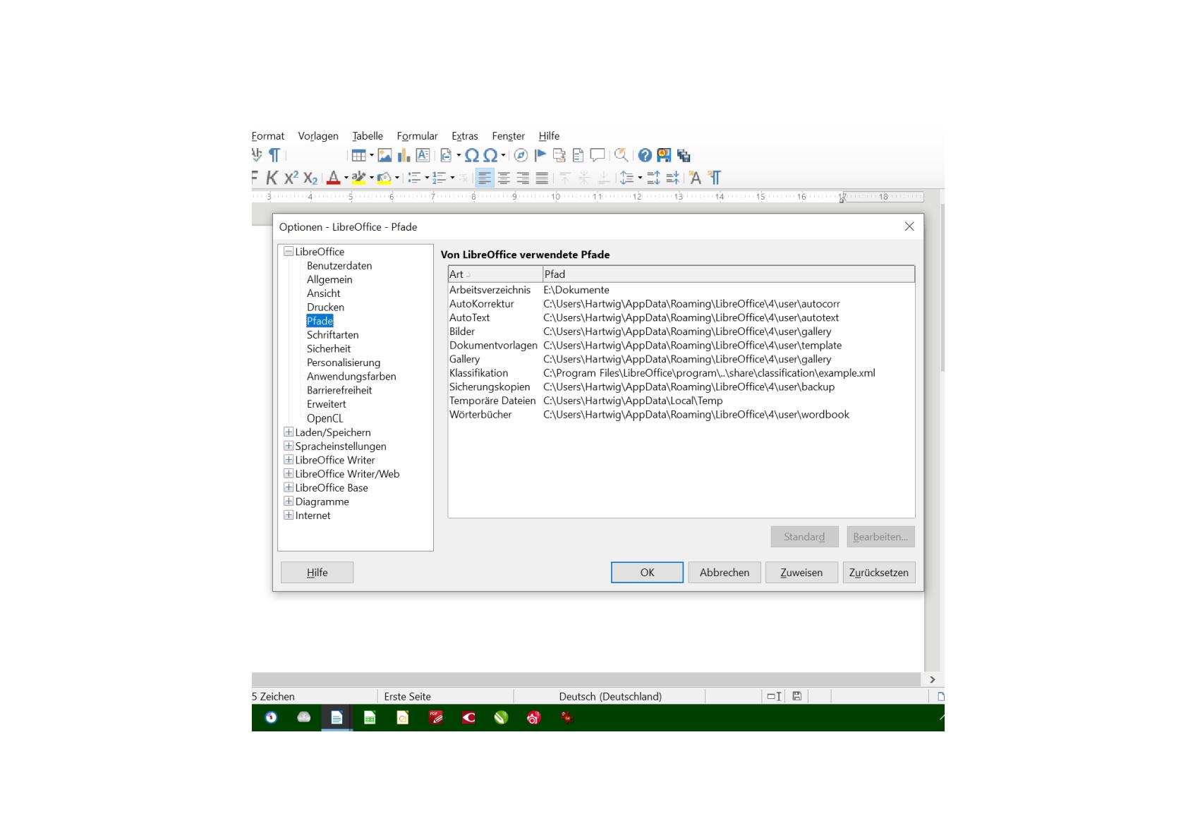

Dann kam mir noch der Verdacht, dass ich gestern etwas bei den Pfadeinstellungen verändert habe. Meine Pfade-Liste (Extras | Optionen ... | LibreOffice/Pfade) sieht so aus:
LO Pfade.jpg (106.57 KiB) 4122 mal betrachtet
Ich finde da keinen Fehler.

Bitte zuerst LO komplett schliessen
Gib der »script.xlb« im Basic/Standard-Ordner mal einen anderen Namen, und kopiere anschliessend »script.xlb« aus dem Backup nach …/Basic/Standard/
