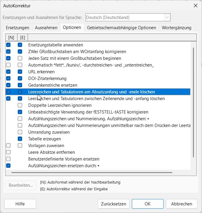

Hallo zusammen, ich habe folgendes Problem: Wenn ich in einem Text einen Absatz mache, dann jeweils so, dass ich am Ende des letzten Absatzes mit der Eingabetaste auf eine neue Zeile springe, und dann rücke ich das erste Wort des neuen Abschnitt mit der Leertaste um eine Stelle nach rechts. Ich beschreibe dies so genau, weil ich mir nicht sicher bin, ob dies das technisch optimale Vorgehen ist, oder ob es über Vorlagen o.ä eine elegantere Lösung gäbe; aber jedenfalls hat es bis jetzt immer umstandslos geklappt. Seit neuestem aber ist es so, dass wenn ich auf die Eingabetaste drücke, dass dann die zuvorstehende Einrückung einfach wieder rückgängig gemacht wird. Ich kann danach zwar schon wieder mit dem Cursor an den Beginn des Absatzes gehen und den Satz erneut Einrücken und danach bleibt es auch so, aber es ist trotzdem mühsam und ich verstehe nicht, wieso das plötzlich so ist.
Vielen Dank für jede Hilfe!
Beiträge: 3497
Re: Absatz-Einrückung per Leertaste wird automatisch rückgängig gemacht
Beitrag von Mondblatt24 » Mo 5. Jan 2026, 07:36
Arrawas hat geschrieben:
Mo 5. Jan 2026, 03:18
weil es in Extras → AutoKorrektur → AutoKorrektur-Optionen ► Optionen so eingestellt ist.
2026-01-05 07 43 15.png (43.45 KiB) 136 mal betrachtet

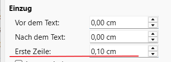

Der richtige Weg ist aber, dies über entsprechend eingestellte Absatzvorlagen zu tun.

Dazu habe ich noch eine Folgefrage: Wie kriege ich es hin, dass die zuvor geschriebenen Abschnitte auch dieser Vorlage unterworfen sind?
juribel
Beiträge: 245
Beitrag von juribel » Mi 7. Jan 2026, 12:57
Die Absätze (oder auch Teile davon, jeweils z. B. ein einzelnes Wort) markieren und die Absatzvorlage zuweisen.
Leerzeichen für solche Zwecke verbieten sich grundsätzlich, vor allem bei Proportionalschriften, weil je nach Zeilenfall die Leerzeichen unterschiedlich breit sein können. Abhilfe würden höchstens passende Unicode-Zeichen, Leerzeichen mit fester Breite, bieten, aber Absatzformate sind auf jeden Fall die bessere und einfachere Lösung.
