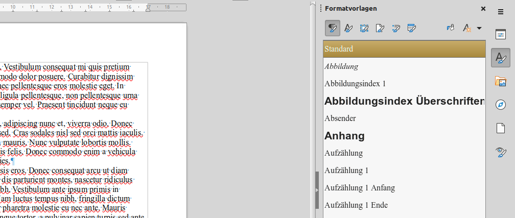

Zunächst lässt du dir die Vorlagen anzeigen (z. B. per F11). Dann klickst du mit der rechten Maustauste auf die Absatzvorlage ("Standard") und wählst ->Neu

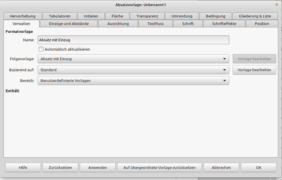

In dem folgenden Dialog gibst du der Vorlage (die zunächst Unbenannt1 heißt) einen sinnvollen Namen, z. B. "Absatz mit EInzug". Wie du siehst, steht dort auch "Basierend auf: Standard", d. h. deine Vorlage hat alle Eigenschaften der Vorlage Standard.
Bildschirmfoto vom 2026-01-11 12-36-54.png (46.53 KiB) 55 mal betrachtet

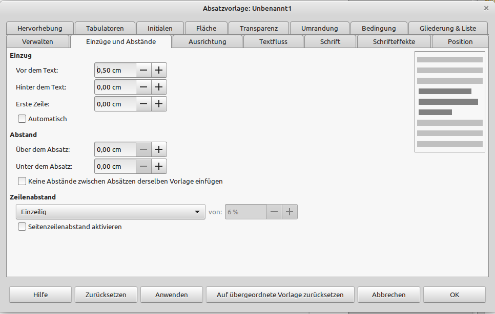

Jetz kommt das Entscheidende: du änderst jetzt nur die Eigenschaft, die du abweichend haben möchtest, hier also den Einzug vor dem Absatz (z. B. 0,5 cm).
Bildschirmfoto vom 2026-01-11 12-39-00.png (52.31 KiB) 55 mal betrachtet
In der Absatzvorlage ist nun vermerkt, dass alle Eigenschaften von "Standard" übernommen werden sollen und dazu vor dem Absatz 0,5 cm Einzug erfolgt.
