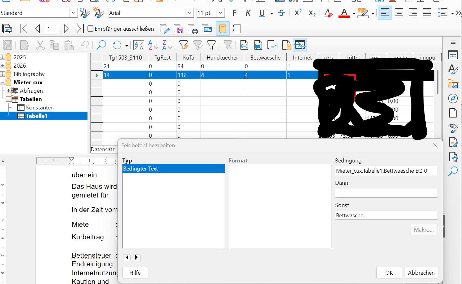

Moin zusammen,
ich habe in einem Formular bedingten Text.
Die Datenbank ist über CALC 'verbunden'
wähle ich einen Datensatz aus und klicke auf "Daten in Felder" ist alles richtig.
Wandel ich das in ein PDF ist es im PDF falsch und im Dokument dann auch
einer ne Idee?
danke

Re: Bedingter Text geht / geht-nicht
das verstehe ich nicht!
ich öffne ein .OTT,
dann lasse ich die DB anzeigen, wähle eine Tabelle(Konstanten) und in ihr einen Satz und klicke: "Daten in Felder".
Dann wähle ich eine andere Tabelle (Tabelle1), markiere den Satz uns klicke wieder "Daten in Felder".
Dann ist alles richtig!
Danach Speicher ich das Dokument als .ODT
immernoch alles richtig
danach Datei/exportieren als PDF/ Nur Seite 1+3
Im PDF ist der Fehler, im ODT nun auch.
Da ich das ODT nicht mehr Speicher habe ich nun 2 versionen
Wie soll ich das mit einem Serienbrief vereinfachen?
letztes Jahr, in 'irgendeiner' Vorversion ging das noch problemlos
ich öffne ein .OTT,

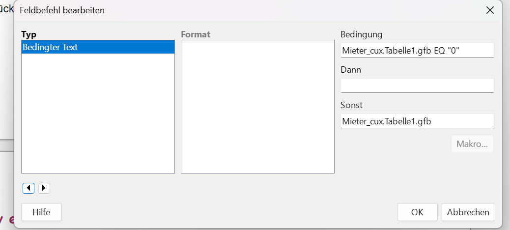

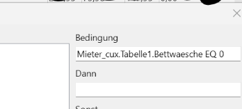

- Beiträge: 3660
@ILEMax,
setze die 0 mal in Anführungszeichen ("0") und versuche es noch einmal.
Danke,
aber dann ist die Bedingung schon falslch.
Beim holen der Daten in die Felder fehlt der Passus gleich.
OK, sorry ...
ich hatte einfache Hochkomma.
mit den doppelten geht es. Fast
Das Wort Bettwäsche kommt nun und bleibt auch im / nach PDF.
Aber der errechnete Betrag verschwindet immernoch.
Wenn ich diese Abfrage auch auf "0" umstelle, erscheit nach dem PDF erstellen der Feldname im dokument
Gerade ein update auf 25.8.4.2 gemacht.
Selbe verhalten
Die Texte bleiben nun dank des ", die Beträge komme richtig, (mit und ohne ") und verschwinden (ohne) bzw werden zu text (mit).
Danke für weitere Hilfe !

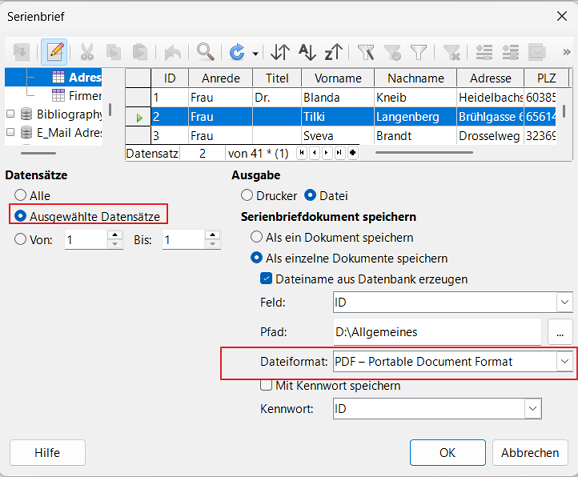

- Beiträge: 3660
Kannst du doch!
Starte den Druckvorgang über Datei → Drucken (Strg+P).
Nachdem du gefragt wurdest, ob du einen Serienbrief drucken willst, öffnet sich folgendes Fenster (dort markierst du den entsprechenden Datensatz).
