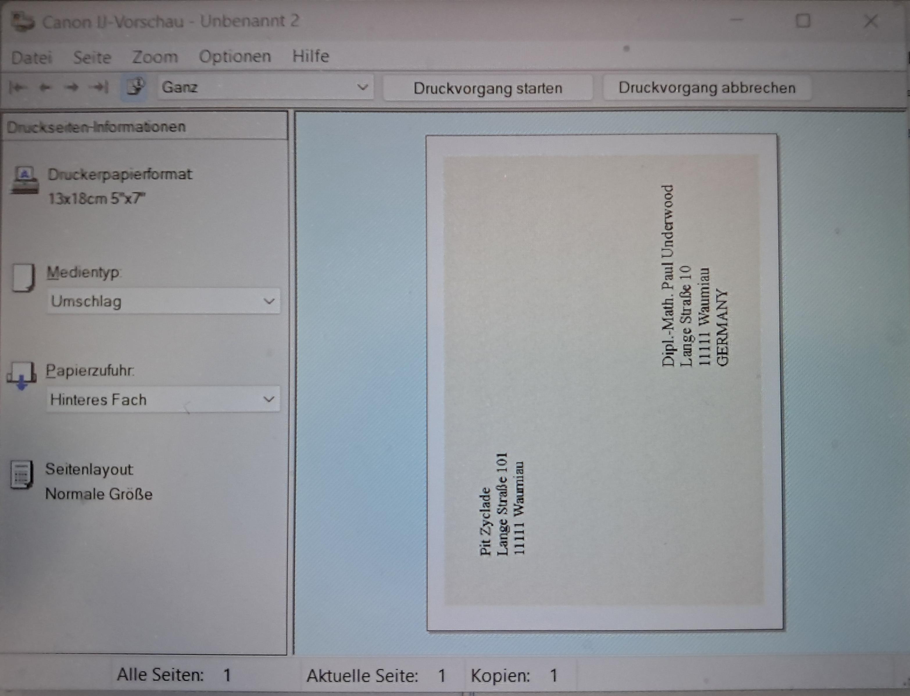

Ich habe mir für meinen Drucker Canon Pixma TS5350i die Vorschau im Druckmenü unter wechselnden Seitenlayouts (Papiergröße) angesehen:
Zwar ändert sich bei den 32 verschiedenen Angeboten die Anzeige, aber bei dem letzten , dem "C6 Umschlag 114mm x 162mm" stimmt nicht einmal die Randbemaßung, die verbleibt auf A4! Bei den anderen kann ich keine Gewähr für die richtige Anzeige des Druckresultats (output) geben, so z.B. bei meiner vorgenannten .ott-Datei. Laut Darstellung während der Layout-Auswahl befindet sich die rote Schrift noch im Druckbereich, real aber nicht. Whrend des Druckvollzugs mit Voranzeige wird man beruhigt. Da stimmt das Bild mit dem Ausdruck überein:
Ich habe die Dokumentvorlage für das Kuvert C6 nochmal überarbeitet und einen roten Rahmen für die Kennzeichnung der Druckgrenze eingefügt, der natürlich nicht ausgedruckt wird.

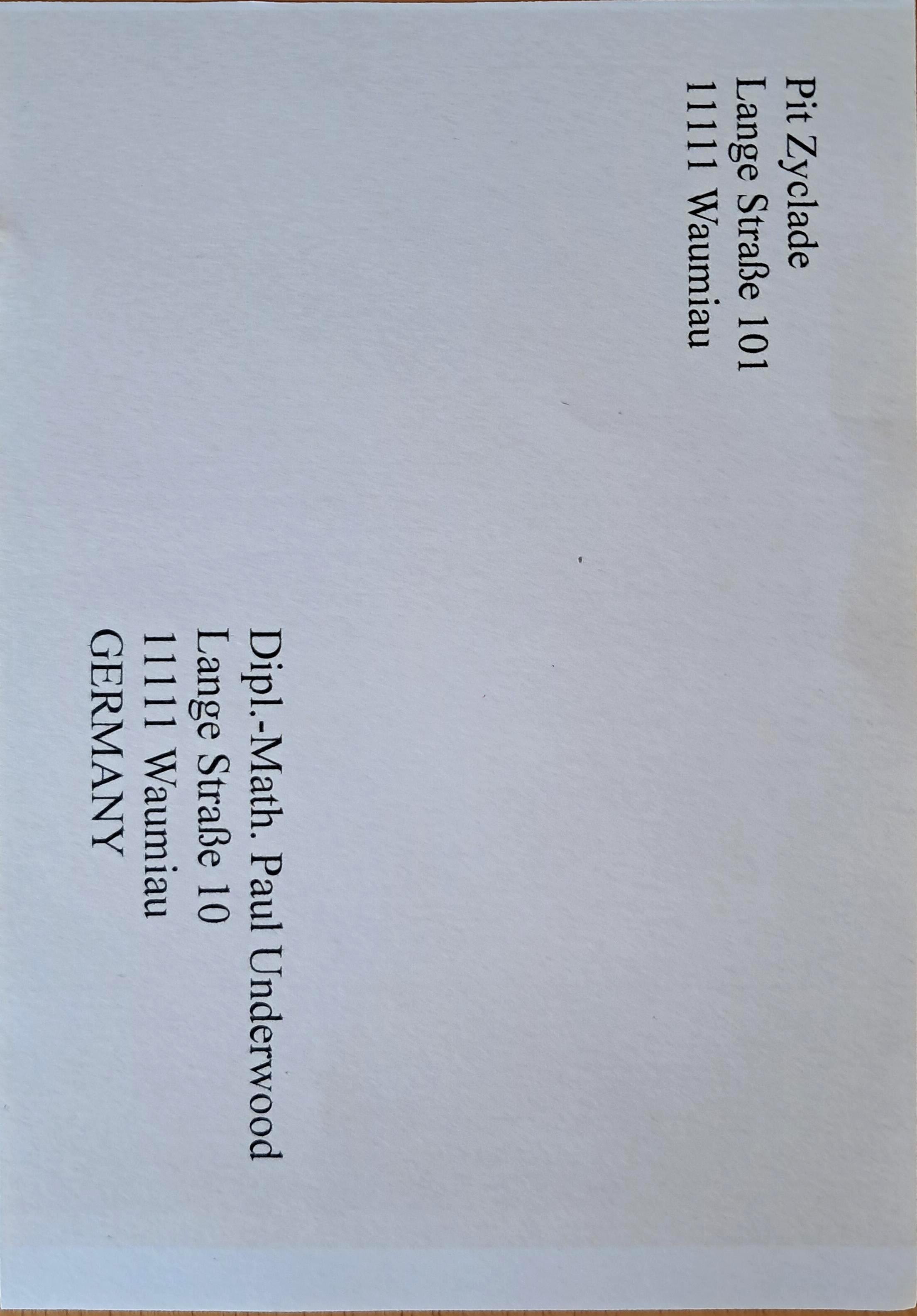

Mein Drucker Canon Pixma TS5350i und das Projekt Kuvert C6 beschäftigte mich noch immer.
Wenn man die gesamte Oberfläche bedrucken möchte, dann sollte man doch, wenn kein passendes Druckformat verfügbar ist, nicht ein kleineres Papier(druck)format beim Druck wählen wie wir bisher vorschlugen, sondern ein größeres. Das habe ich jetzt ausprobiert: Um die Fähigkeit zu demonstrieren wurde der Hintergrund der Seitenvorlage mit einem milden Farbbild versehen.
Wenn man jetzt den Druck startet wird in der ersten Stufe das Papierformat im Seitenlayout auf 127 x 178 mm eingestellt. Wie bereits berichtet, zeigt die bildliche Anzeige nicht das Endresultat. Jetzt folgt in Stufe 2 die Voranzeige des End-Resultats: Auch diese ist nicht richtig, denn sie zeigt einen allseitig unbedruckten Rand.
Jetzt folgt der wirkliche Druck: Während die Ober- unterkante des Kuverts (= Seiten des Drucks) bis zum Rand bedruckt sind, ist der rechte Rand des Kuverts 8 mm und der linke Rand 1 mm nicht mit dem gewünschten Hintergrund versehen.
Diesen Mangel müßte die Druckerfirma beseitigen.
