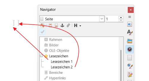

In einem älteren Dokument fallen mir im Text komische "Zeichen" ohne Breite auf, die sich nicht per Löschtaste entfernen lassen. Kann mir jemand erklären, worum es sich da handelt? (Siehe Screenshot, da stehen zwei solche Zeichen nebeneinander.)

es handelt sich um Lesezeichen (Einfügen → Lesezeichen).

Super, besten Dank! Hab jetzt auch schon herausgefunden, wie man alle löscht. Da das alte Dokument von mir ist, verstehe ich allerdings nicht, wie die Lesezeichen hineingekommen sind. Absichtlich sicher nicht, davon habe ich nie Gebrauch gemacht, die befinden sich auch an allen möglichen uninteressanten Stellen ... Gibt es evtl. eine Tastenkombination zum Einfügen?
