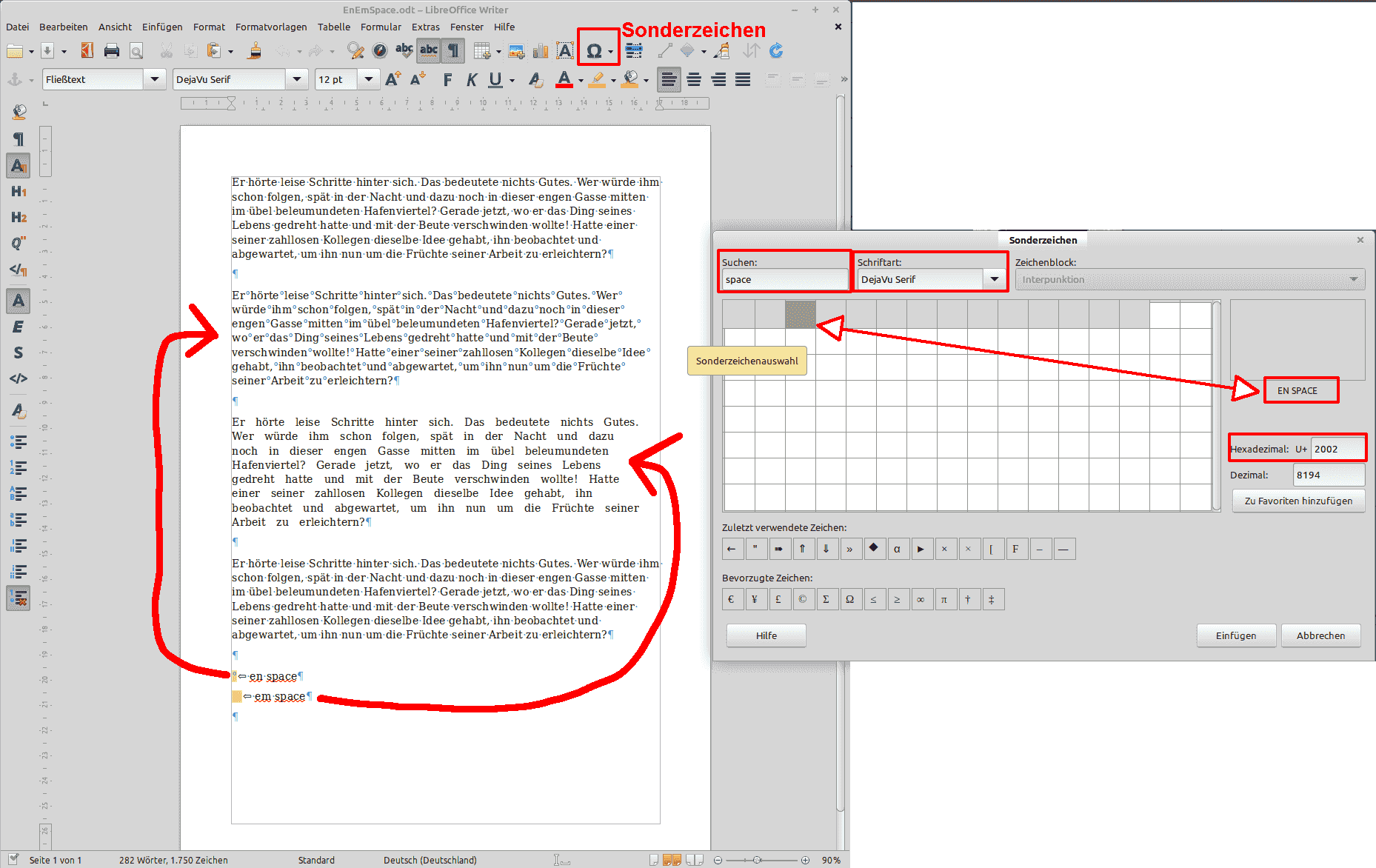

Es wäre nun wünschenswert, dass LibreOffice Writer mit Hilfe der Autokorrektur die Leerzeichen durch en-space oder em-space ersetzen könnte. Leider scheint das nicht zu funktionieren, so dass man angewiesen ist auf den Einsatz von SUCHEN&ERSETZEN: Man könnte nach Fertigstellung eines Dokuments alle Leerzeichen durch en-spaces oder em-spaces ersetzen. Aber Achtung: Der Font muss diese Abstandshalter auch enthalten.
Man kann auch Tastenkombinationen auf Betriebssystemebene für das Einfügen von en-space oder em-space verwenden, siehe hierzu die Ausführungen für MS Word auf https://wordribbon.tips.net/T013539_Shortcut_for_Em_and_En_Spaces.html
