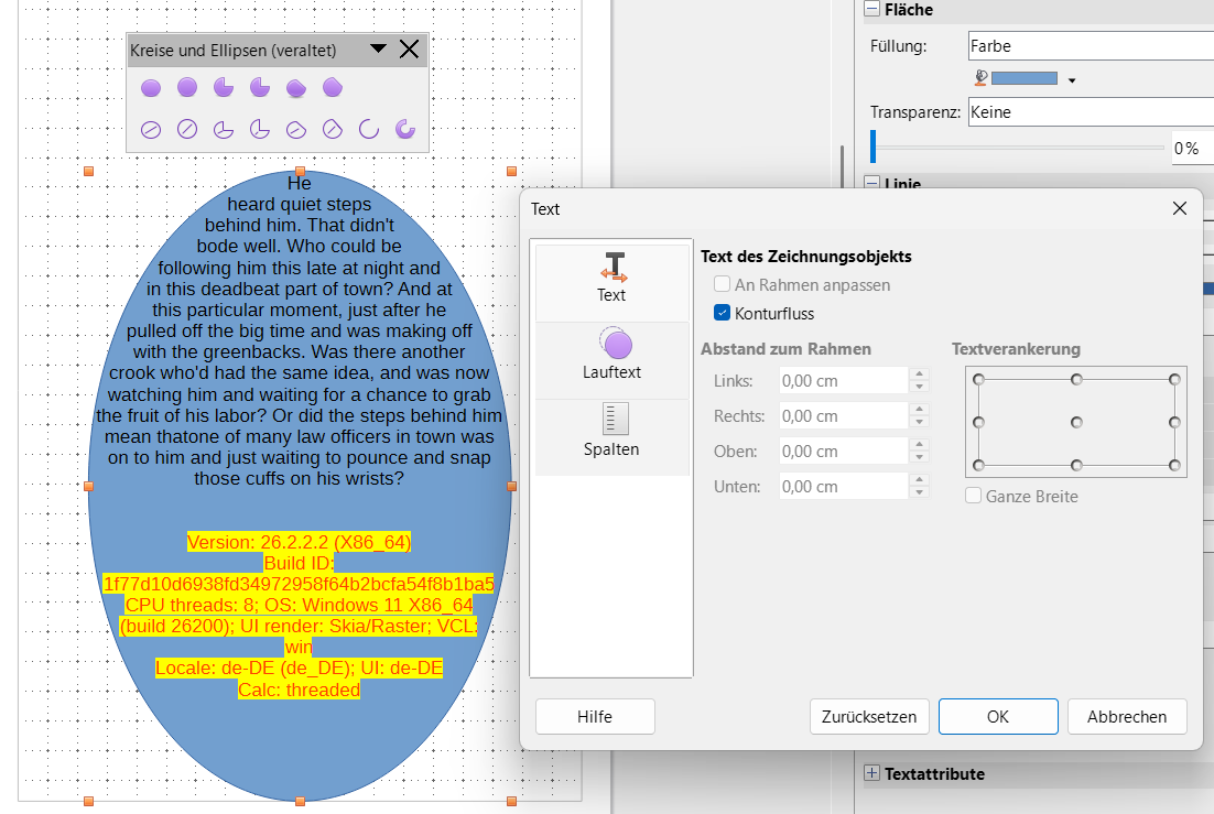

Seid mit nicht böse, so schnell kann ich nicht mehr. Aber mein Versuch, noch immer mit LO, ging ja noch weiter...
Ich kann also mit LO den Text im Ei modifizieren, aber manches wird nicht so, wie gewünscht, nämlich die Textgrenzen nähern sich nicht den Bögen an.
Am komischsten ist aber, dass angeblich die ganze Figur nur unter 2 cm hoch ist, aber wenn man sie nach Writer kopiert, dann ist sie normal viel höher. Wer hat denn diese Bemessungen programmiert?

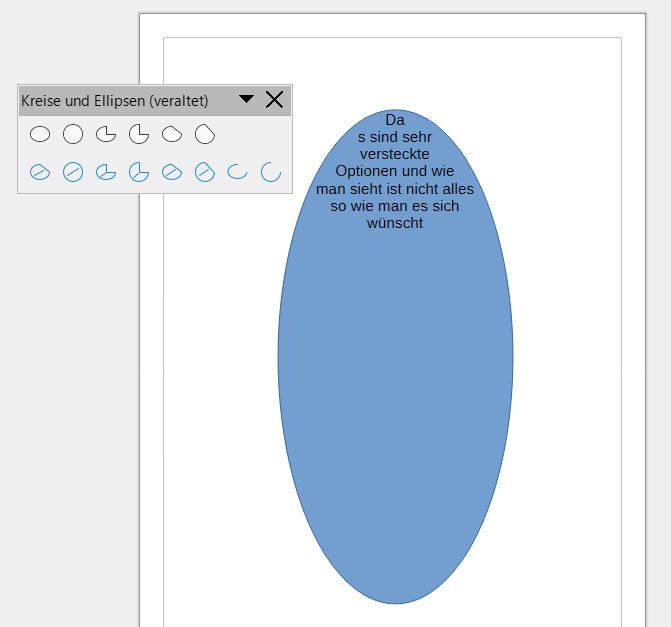

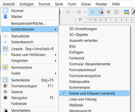

Hast du denn auch eine „alte Ellipse“ verwendet?
Unter Windows findest du sie in Draw über Ansicht → Symbolleisten → Kreise und Ellipsen (veraltet).
2026-03-31 10 59 49.png (96.02 KiB) 175 mal betrachtet
PS: Danke @miesepeter für den Hinweis auf: Kreise und Ellipsen (veraltet).

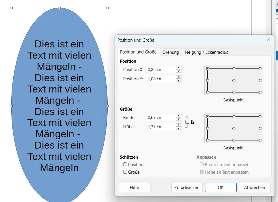

Hallo @Pit,
in dem von dir dargestellten Fall musst du die Schriftgröße verkleinern.

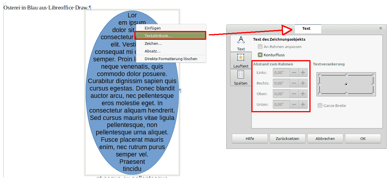

Abstand zum Rahmen/Umrandung: Wenn du im Draw-Objekt den Text im Inneren verlaufen lassen möchtest (Konturfluss), so ist - bei mir - die nicht zu ändernde Voreinstellung bei 0. (siehe Screenshot)
Zur Beachtung!
Das Dialogfeld Textattribute bzw. Text erhältst du dann, wenn du den Text bearbeitest und dann mit
rechter Maustaste | Eigenschaften die Textattribute... aufrufst.

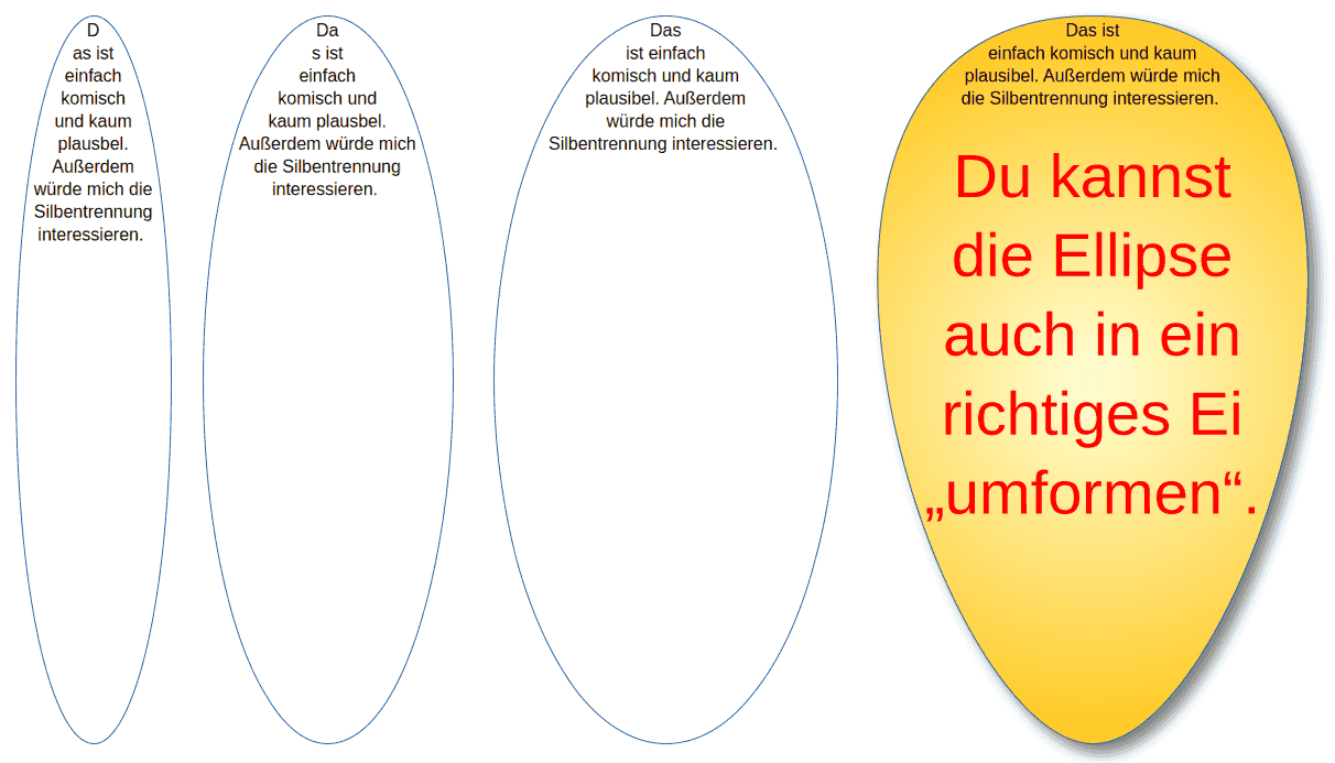

@Pit
Nochwas zum Üben...
Wenn's für dich wieder komisch und kaum oder nicht plausibel ist, dann stelle eine neue Frage in der Abteilung Draw.
Ei mit Text - LO var 5.odg
(27.55 KiB) 15-mal heruntergeladen

@miesepeter
Ja, du hast ein schönes Ei aus der Ellipse gezaubert. ABER nun kommt wieder mein Quark: Das Ei steht falsch rum. Normalerweise hat man unten das dicke und oben die "Spitze" und sollte man Text reinschreiben, dann erst recht.
Und der "Zeilen"-Umbruch mitten im Wort (in Zeile 1 von oben), falls oben die "Spitze" ist, bleibt ein Fehler. Gut, man kann ihn mit Leerstellen oder größeren Abständen umschiffen
UND du hast Recht, es gehört in das andere Unterforum :cry: (falls man die Kopie nicht in den writer verfrachtet... :D )
