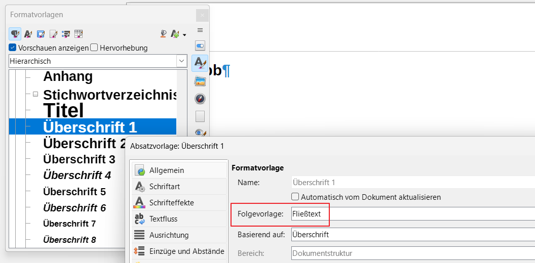

Die Absatzvorlage Standard ist die "Mutter" aller Vorlagen (das siehst du, wenn du die Vorlagen in der hierarchischen Ansicht betrachtest). Alles, was du in ihr änderst, wirkt sich auf alle anderen Vorlagen aus.
so_la_la hat geschrieben:
Do 2. Apr 2026, 15:25
 fällt LO in "Fließtext"
 Das ist so, weil Fließtext als Folgevorlage in den Überschriftenvorlagen eingetragen ist.

Ah, super, das erklärt einiges! Ich hätte also schauen sollen, dass "Fließtext" und "Standard" genau gleich sind. Das lässt sich ja machen...
Vielen Dank!
