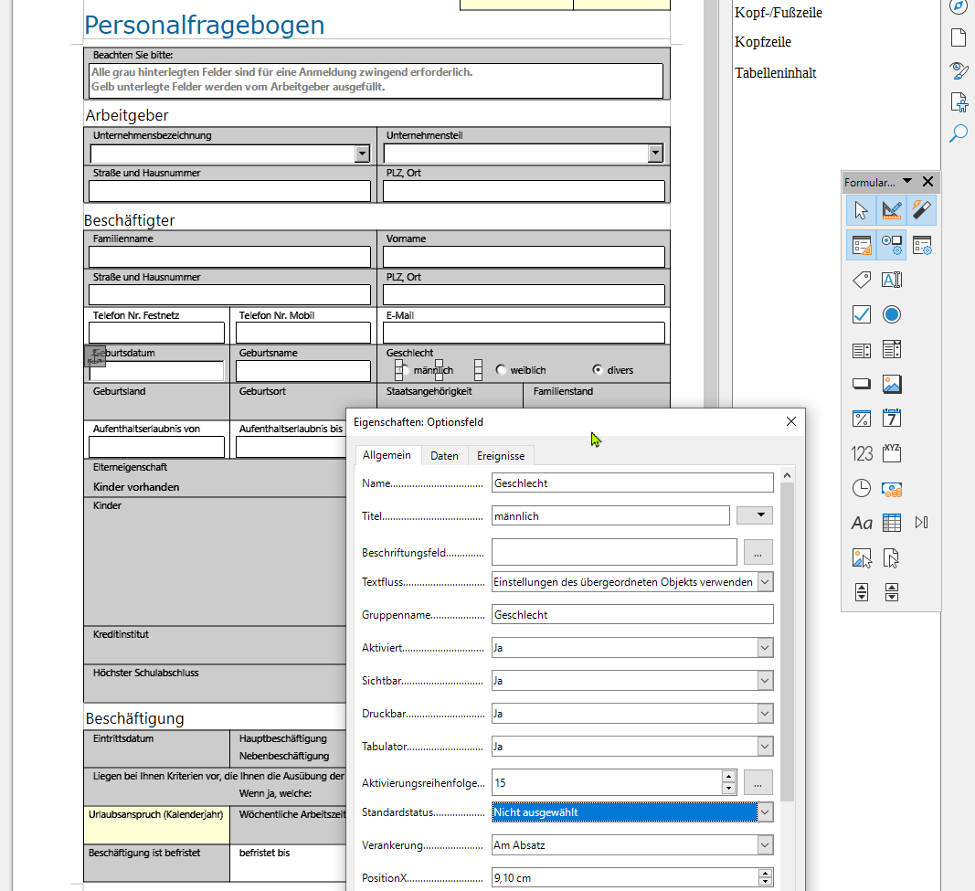

ich habe ein ausfüllbares Formular in Libre Writer erstellt. Das Formular enthält Textfelder, Listenfelder, Datumsfelder, Maskierungsfelder und Optionsfelder. Ziel ist es das man mit der Tabulator Taste durch das gesamte Formular navigieren kann (von Feld zu Feld springen). Bei den Optionsfelder mach ich scheinbar irgendwas verkehrt, denn bis zu dem ersten Optionsfeld klappt das Tab springen. Das Optionsfeld ist als Gruppe (Geschlecht) definiert und enthält die Felder männlich, weiblich und divers. Aktivierungsreihenfolge ist entsprechend hinterlegt: männlich (15), weiblich (16) und divers (17). In das erste Feld (männlich) lässt mich writer noch mit Tab springen, in die zwei weiteren Felder (weiblich und divers) aber nicht. Noch kurioser wird es wenn ich das Formular in ein pdf. exportiere. Dann komme ich zwar auch mit Tab in das erste Optionsfeld, allerdings wird das letzte Textfeld vor dem Optionsfeld übersprungen bzw. springt der Cursor nach dem ersten Optionsfeld zurück in das vorher übersprungene Textfeld. Die zwei weiteren Optionsfelder werden wie im writer gar nicht angesprungen. Was mach ich falsch? In meiner Verzweiflung habe ich alle weiteren Felder nach den ersten Optionsfelder gelöscht, da ich zum Teil Felder kopiert hatte und dachte das dadurch einiges durcheinander geraten ist. Aber selbst bei neuer Anlage in korrekter Reihenfolge klappt es nicht wie es klappen soll.

Ich komme per tab-taste normal bis zu den Optionsfeldern, dort kann ich per und ein Geschlecht auswählen und per tab-taste wieder zurück ins Feld: Unternehmensbezeichnung

Mir war nicht bewußt, dass man in den Optionsfeldern nur mit den Pfeiltasten navigieren kann.
Allerdings erklärt das nicht, wieso nach Umwandlung in ein .pdf das letzte Textfeld vor dem Optionsfeld zunächst übersprungen wird und dieses erst nach dem Optionsfeld, welches sich in der Aktivierungsreihenfolge eindeutig dahinter befindet, angesprungen wird. Aber evtl. handelt es sich hierbei um kein Libre Writer Problem, denn im Writer stimmt die Reihenfolge ja.

Wenn ich das PDF mit Chrome, Opera, Edge oder PDF24 Reader öffne, kann ich mit der Tab-Taste alle Felder der Reihe nach inklusive der Optionsfelder anspringen.

Du kann das nicht anklicken, weil du im Feld "männlich" in den Eigenschaften des Optionsfeld unter "Aktivierungsreihenfolge" bei "Standardstatus" bereits männlich voreingestellt hast. Setzt bitte den Standardstatus auf "Nicht ausgewählt", dann sollte es klappen.
