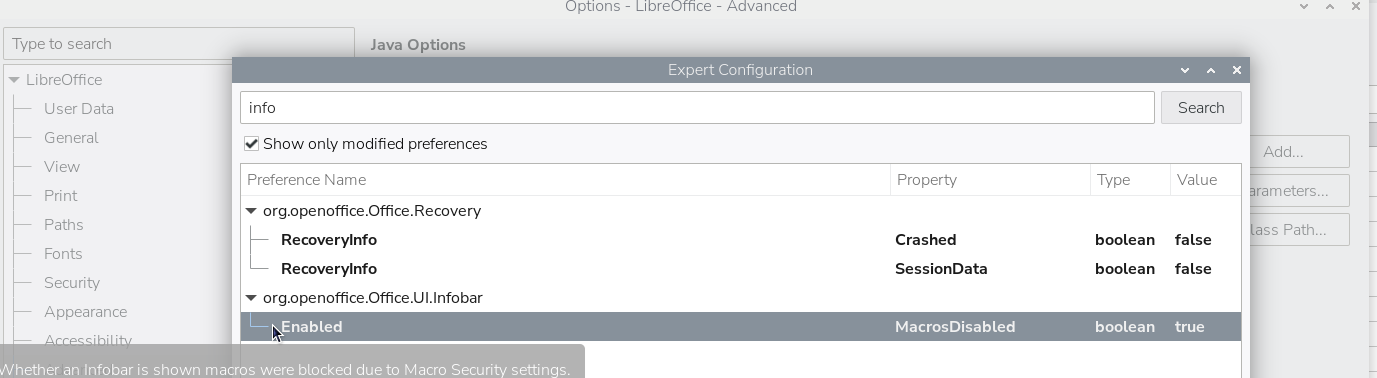

Falls du nur die lästige Meldung loswerden möchtest:
⇒Extras ⇒ Optionen ⇒ LO ⇒ Erweitert ⇒ Experteneinstellungen
und ändere die markierte Option auf false

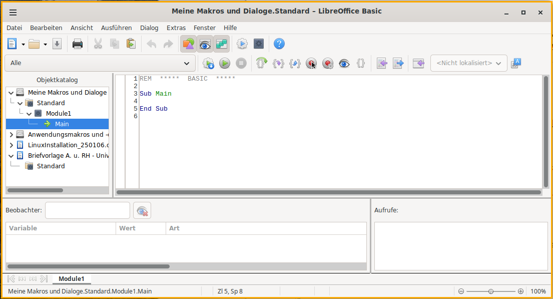

Nun, ich hab mal mit Extras - Makros - Makros bearbeiten rumgespielt und endlich verstanden dass man eine Option zum Löschen eines Makros über einen Rechtsklick in der Fusszeile des Fensters auf den Makronamen bekommt. Das hab ich immer wieder vergeblich gesucht.
In der Vorlage war so ein leerer Makrorahmen:
Den hab ich entfernen können. Damit ist die Vorlage scheinbar so gebaut wie ein anderes Dokument (dieses LinuxInstallation...) wo ich nicht dauernd genervt werde.
Das hilft mir aber leider nicht weiter, die Vorlage scheint jetzt makrofrei zu sein, die Meldung poppt aber immer noch auf. Ich frag mich warum? Das einzige was da noch stören könnte ist so ein leeres Makro das unter "Meine Makros und DIaloge" firmiert. Hier ein Screenshot: Was muss ich da noch anfassen?
Danke für Eure Zeit.
REM ***** BASIC *****
Sub Main
End SubDas hilft mir aber leider nicht weiter, die Vorlage scheint jetzt makrofrei zu sein, die Meldung poppt aber immer noch auf. Ich frag mich warum? Das einzige was da noch stören könnte ist so ein leeres Makro das unter "Meine Makros und DIaloge" firmiert. Hier ein Screenshot: Was muss ich da noch anfassen?

Was genau gefällt dir nicht, an der Deaktivierung der InfoBar, aus dem Beitrag über deinem?
